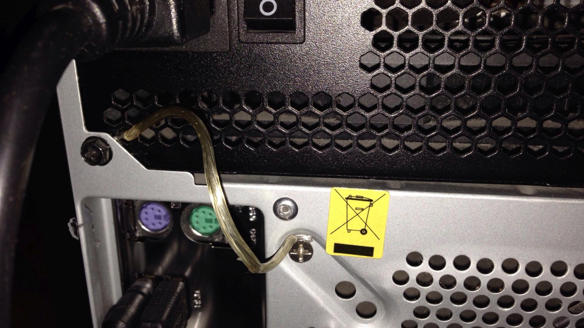

Gehäuse erden? Oder woher das surren?

Kann es sein dass deine Steckdose eventuell nicht gerdet ist? Mal eine andere probiert? Stecken alle deine Geräte an einer Mehrfachsteckdose, oder sind das getrennte Steckdosen? Eine andere Steckdose, am besten in einem anderen Raum probiert?

Hab sogar n komplett anderes Haus nun :D muss ich Vermieter mal fragen, aber soweit ich den Elektriker kenne, ist es schon richtig gemacht.
