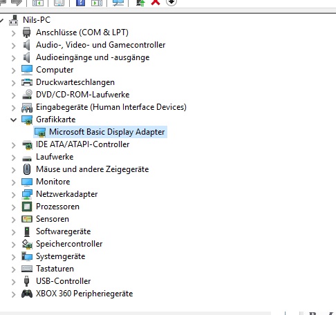

P4Iaw8u.jpg Wenn ich deinstalliere und nur noch den hier habe sieht alles normal aus.
Aber ohne Treiber kann ich leider nicht mit dem Computer arbeiten. Anwendungen starten dann verständlicherweise nicht mehr alle.

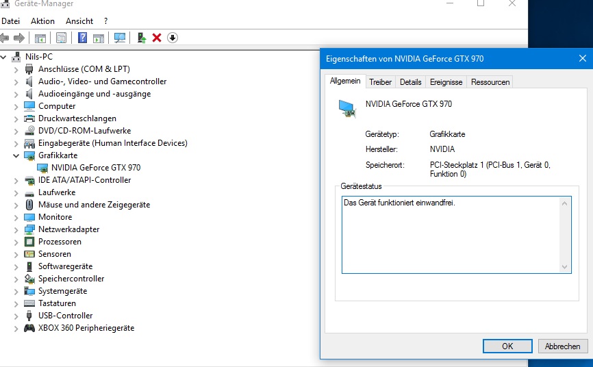

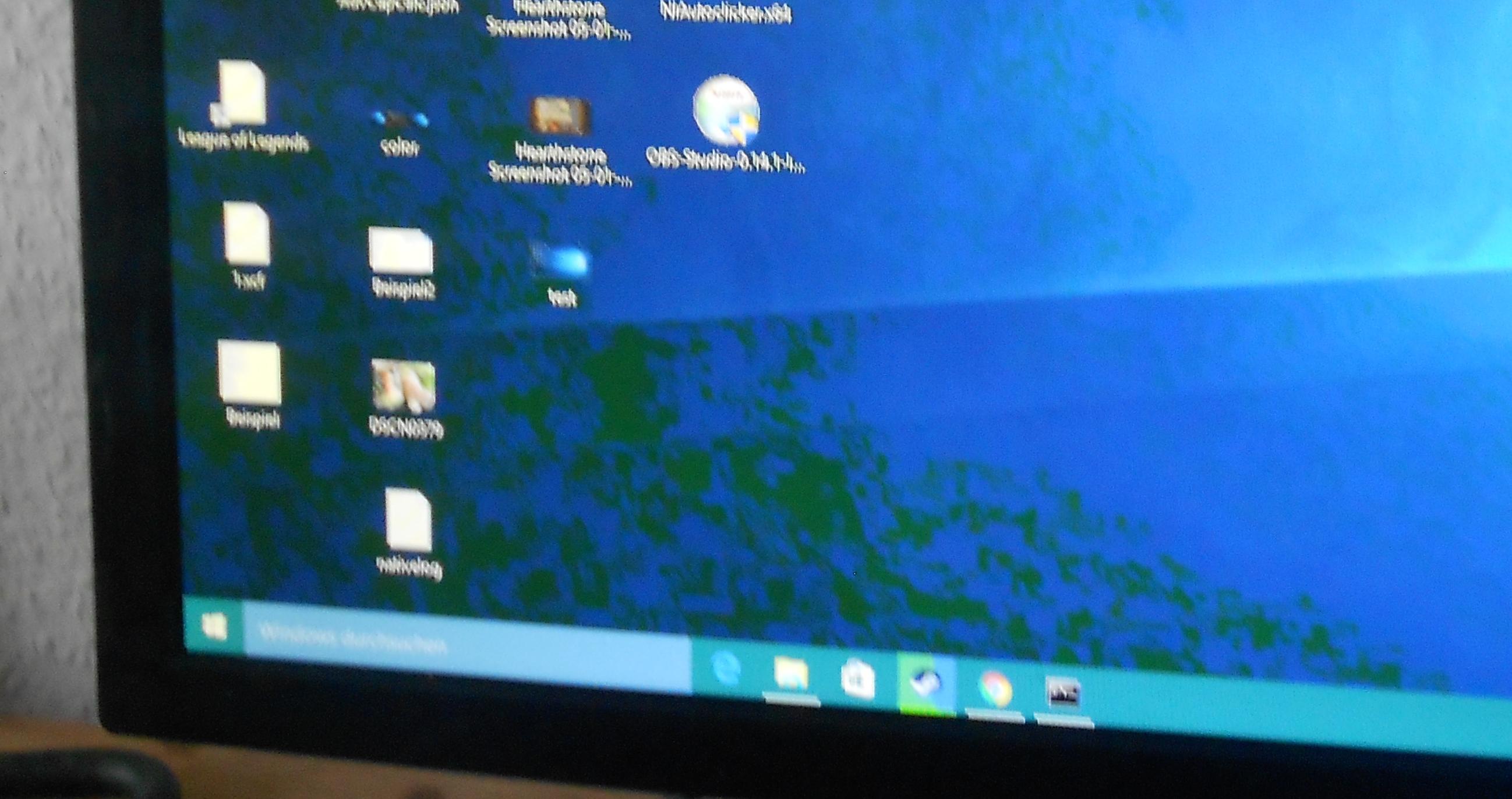

oaMn0ye.jpg Sobald ich diesen Treiber habe sieht wieder alles gelblich aus und auch auf dem Desktop hab ich grünliche Fragmente an manchen Stellen.

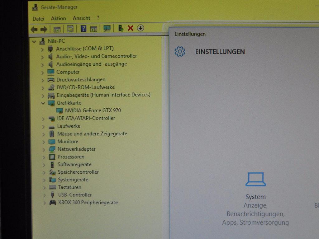

Was mich zusätzlich wundert ist das ganz selten Fenster normal aussehen und auch das Kontextmenü auf dem Desktop und überall anders normal aussieht!

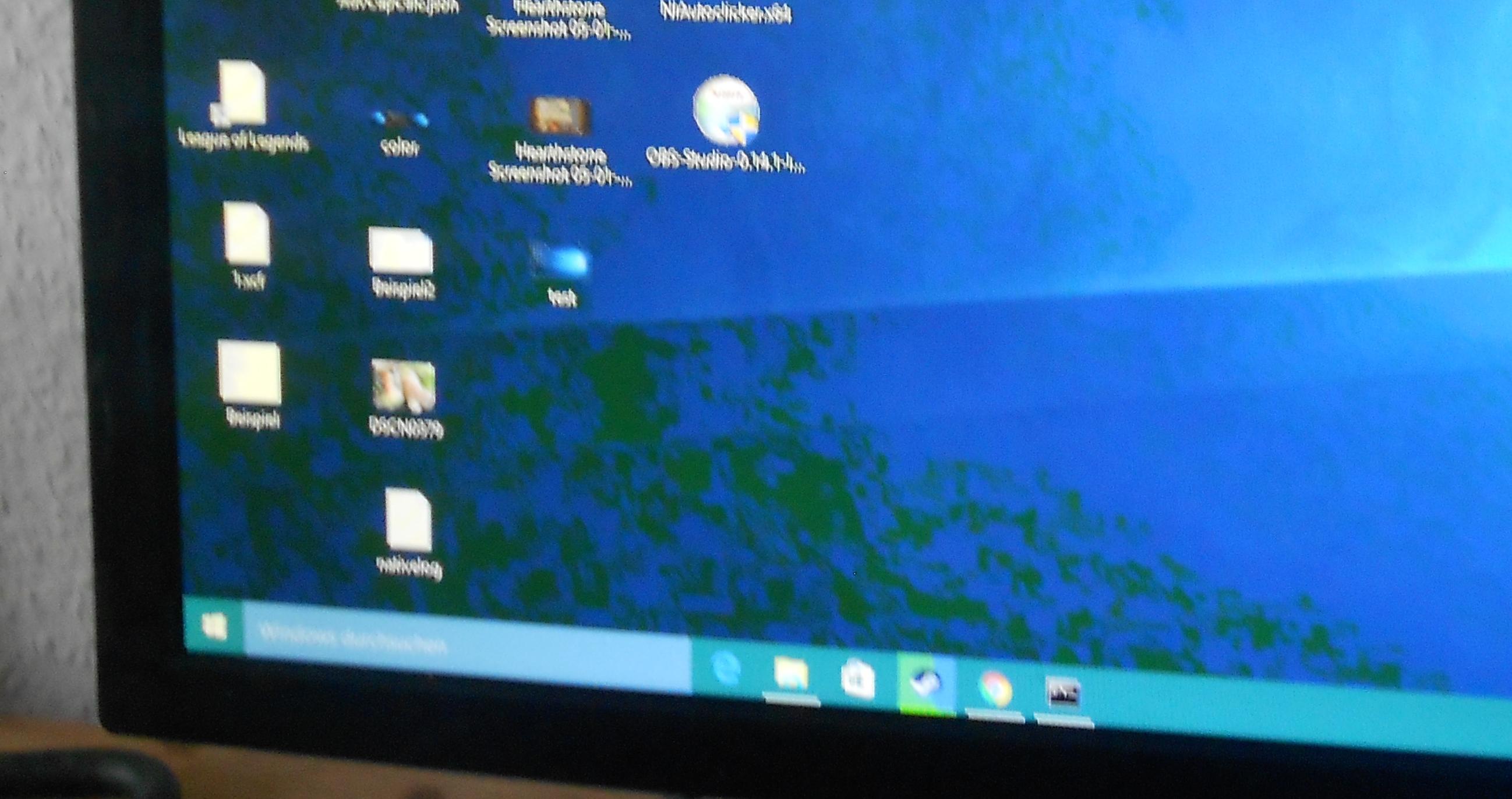

8e0nIxH.jpg Hier sieht man die Fragmente in Grün ganz gut.

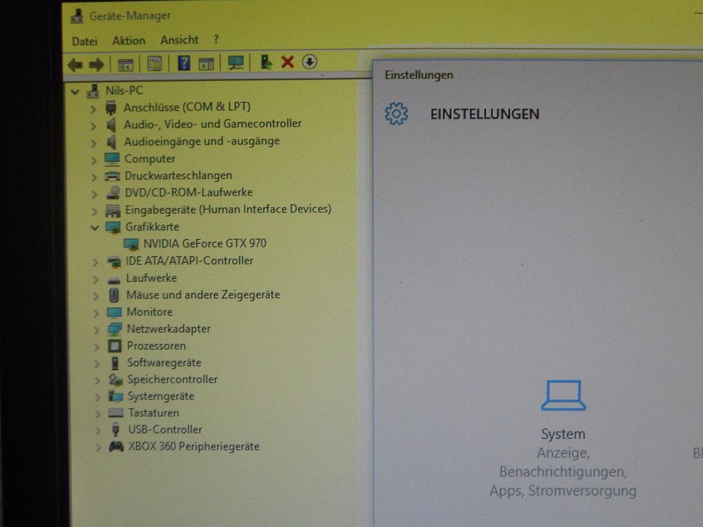

tNXx8aA.jpg Das was ich teilweise mit den Fenstern meinte. Das einstellungsfenster sieht komplett normal aus während der geräte manager total gelblich ist.

Das sieht leider nach einem defekt der Grafikkarte aus.
Bei einer defekten Grafikkarte kann es vorkommen dass mit dem Standard Treiber von Windows oder im Abgesichertem Modus wo kein Treiber verwendet wird alles in Ordnung ist, da die Grafikkarte ohne den Treiber nicht voll ausgelastet wird. Der Fehler tritt dann wieder erst sobald der Treiber drauf ist auf.
In manchen Fälle erkennt der Treiber bei der Installation keine Grafikkarte und kann dann auch nicht mehr installiert werden.
Sofern noch Garantie drauf ist solltest du diese in Anspruch nehmen.
Wahrscheinlich wird die Grafikkarte wieder gehen wenn sie bei 150 Grad für ca. 15 Min. im Ofen erhitzt wird. Bei dieser Methode hält der Erfolg meist nur wenige Wochen oder Monate an bis der Fehler wieder auftritt.
Falls du dass mit dem Backen versuchen möchtest nur die Platine ohne Kühler im Ofen erhitzen.
