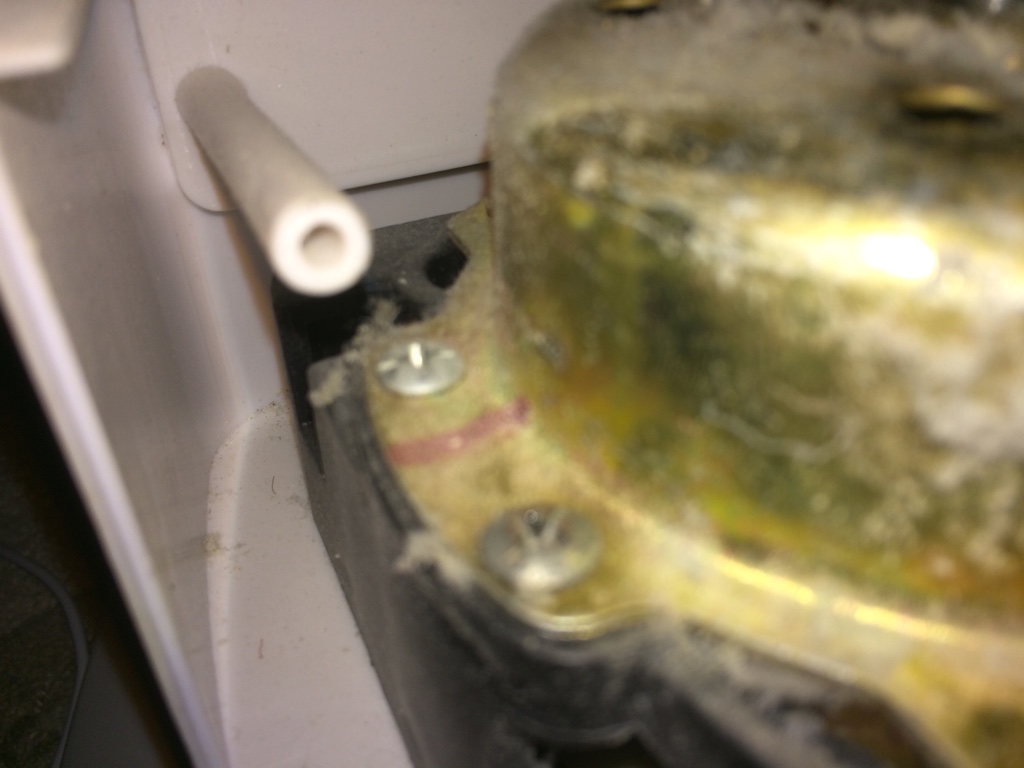

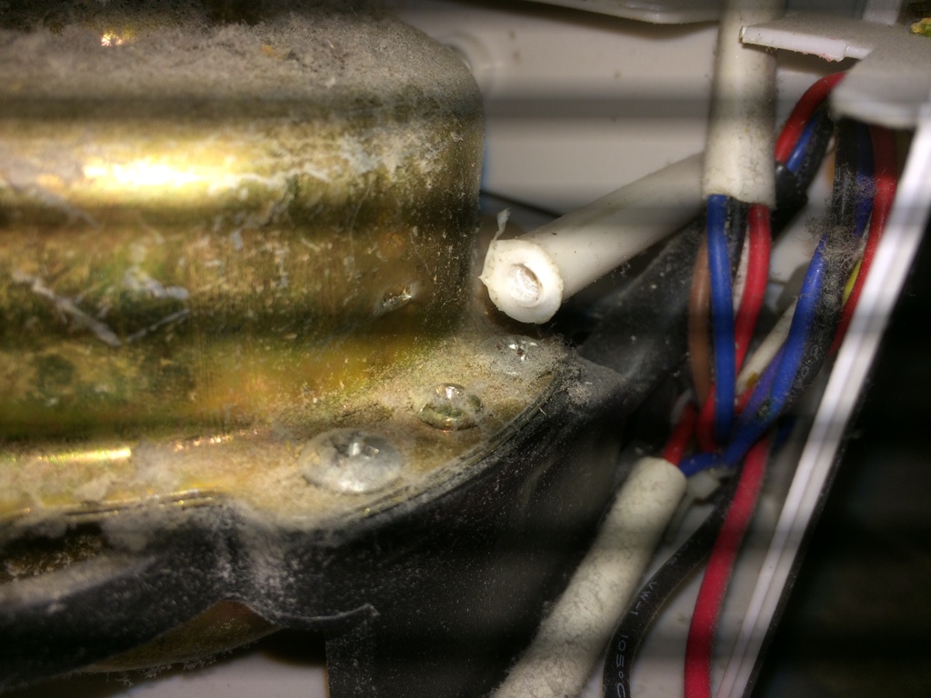

Nun ist mir folgendes im Ventilator beim Motorgehäuse aufgefallen:
Der rechte Plastikstiel ist doch deformiert oder etwa nicht? Man sieht doch dass der angekokelt ist?
jau, sieht merkwürzig aus. Da war Hitze im Spiel. Den Lüfter würde ich dem nächsten Wertstoffhof zur Entsorgung bringen. Solche Lüfter sind ja auch nicht so teuer, holst'de halt nen neuen. Ist vielleicht auch sparsamer im Stromverbrauch.
