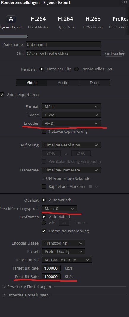

Gibt es hier zufällig jemanden der Da Vinci Resolve 20 Studio nutzt und mal etwas für mich nachschauen kann?

Ich Versuche seit Stunden die passende Export Einstellungen für meine Videos zu finden und so langsam glaube ich es liegt an meiner AMD RX9070 XT Grafikkarte. Ich kann beim Format MP4 in H265 Videos in 10 Bit nicht über 100.000 kbits einstellen. Ich komme nur über die 100 Mbits wenn ich den Encoder auf Nativ Stelle, dann kann ich unter Verschlüsselungsprofil aber nur noch MAIN einstellen (also 8 bit Ausgabe) kann das mal jemand testen der eine Nvidia GPU hat?

Ist bei mir bei gleicher Konfiguration auch so.
*Edit: Ups, falsch gelesen. Habe keine Nvidia mehr unter Davinci.
Und wenn du statt mp4 Container mov nimmst? Da kann ich mit einer AMD GPU über 100mbit einstellen. Ups, war eine 0 zuwenig, geht auch mit Mov nicht mehr.
edit: hier mit nvidia gpu. den export selber habe ich aber nicht getestet, nur ob man es einstellen kann.

Vielen Dank für eure Hilfe, ich hab's geahnt. OK dann scheint der Encoder bei NVIDIA immer noch besser zu sein als bei AMD, dabei steht überall im Netz das AMD mit der 9000er Generation endlich aufgeholt hat.
Bin gerade hin und her gerissen ob ich jetzt extra deswegen eine RTX Karte kaufen soll. Der Monk in mir stört sich an den "Nur" 100Mbit (ist immerhin theoretisch doppelt soviel wie bei einer Blue Ray und ungefähr auf dem Niveau einer 4K Ultra HD BlueRay) ich hab es auch schon getestet: Meine Fuji Kamera nimmt Videos mit 200 Mbits auf. Wenn ich dieses Video dann mit meinen maximal möglichen Einstellungen über Da Vinci in 100 Mbits exportiere, sieht es nahezu identisch aus. Mir ist erst nach Minuten langen Standbild angucken doch ein kleiner Vorteil in dem Original 200 Mbit Video aufgefallen und zwar bei kleinen Details wie Schmutzpartikeln. Die sind im Rohmaterial noch einen ticken schärfer und besser zu erkennen.

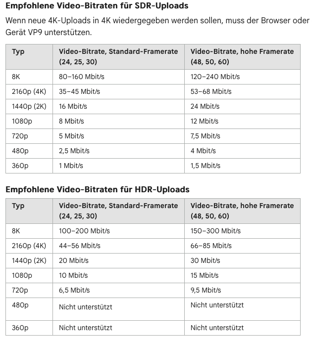

Ich exportiert h264 25fps mit 50mbit, kein hdr, das ist ungefähr auch in den Youtube Vorgaben so:
