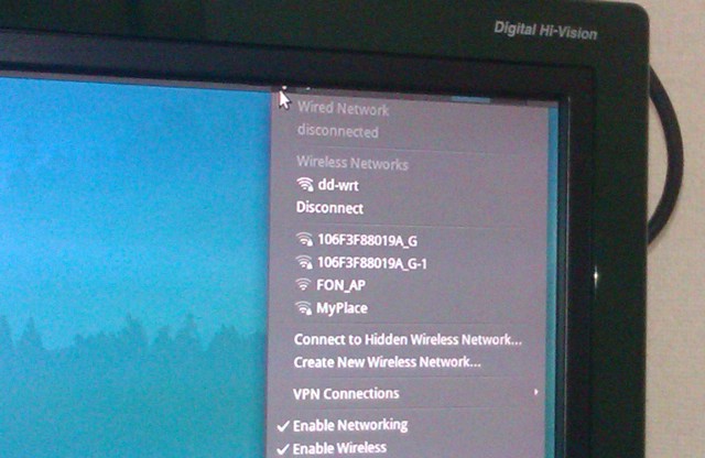

Halli Hallo,
Mein GBB klemmt
Habe schon erinige images ausporbiert.
1.xubuntu-desktop-12.04-1-miniand.com.img
2.lubuntu-1204-rikomagicuk
3.linaro-alip-armhf-t4
4.lubuntu-desktop-12.04-4-720p-512MB-miniand.com.img
5.ubuntu-desktop-12.04-1-miniand.com
Und laufe dabei immer wieder in zwei probleme.
Das eine ist die wlan verbindung, welche unter android keine probleme macht.
Allerdings unter ubuntu bekommt das interface keine ip addresse zugewiesen,
habe es auch schon mit paar usb nics versucht - ebenfalls kein glueck.

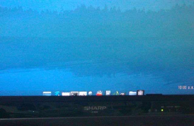

das 2te problem ist die korrekte bild darstellung.
mein fernseher scheint probleme zu haben das bild richtig darzustellen.
weil an allen vier seiten teile der raender fehlen und so ganzen ueberschriften von den bars fehlen.
Siehe die scrrenshoots
Hat jemand vielleicht ein paar vorschlaege,wie dise beiden probleme anpacken soll?
thx,blub4747

Bzgl. der Bildprobleme tippe ich auf Overscan. Versuche das mal abzuschalten falls es aktiv ist.
Das mit dem Netzwerk hört sich auch nach einem Konfigurationsproblem an, nicht nach Hardware. Aber mir fällt spontan nix ein.
Wegen der netzwerk probleme, habe ich auch nicht an einen hardware fehler gedacht.
schliesslich funktioniert es unter android.
wegen der bildprobleme wie kann ich bitte dieses 'overscan' bitte angehen?
Der "Overscan" wird im Fernseher generiert, und lässt sich dort im Menü auch deaktivieren.
DVD's hatten oft einen schwarzen Rand um das gesamte Bild und um dieses zu kompensieren, haben so ziemlich alle Fernseher den Overscanmodus, der per Standarte aktiviert ist. Bei pixelgenauer Ansteuerung wie bei BD'S und Computern sollte man ihn deaktivieren, weil einem sonst wie du siehst teile des Gesamtbildes flöten gehen.
Was deine NIC betrifft kann ich dir leider nicht viel helfen, ich bin nicht so der Netzwerk-crack.
