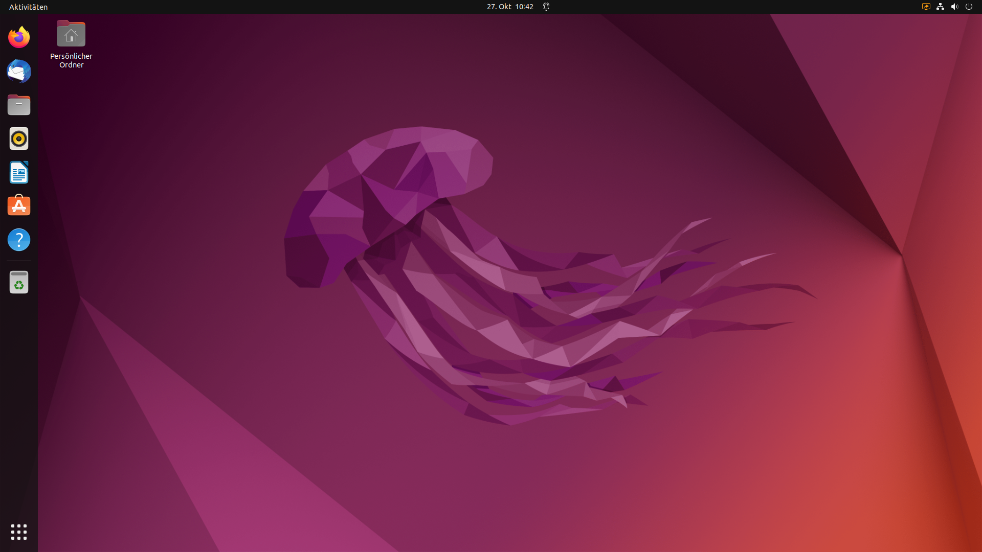

Hier der originale Ubuntu-Screen vom Server:

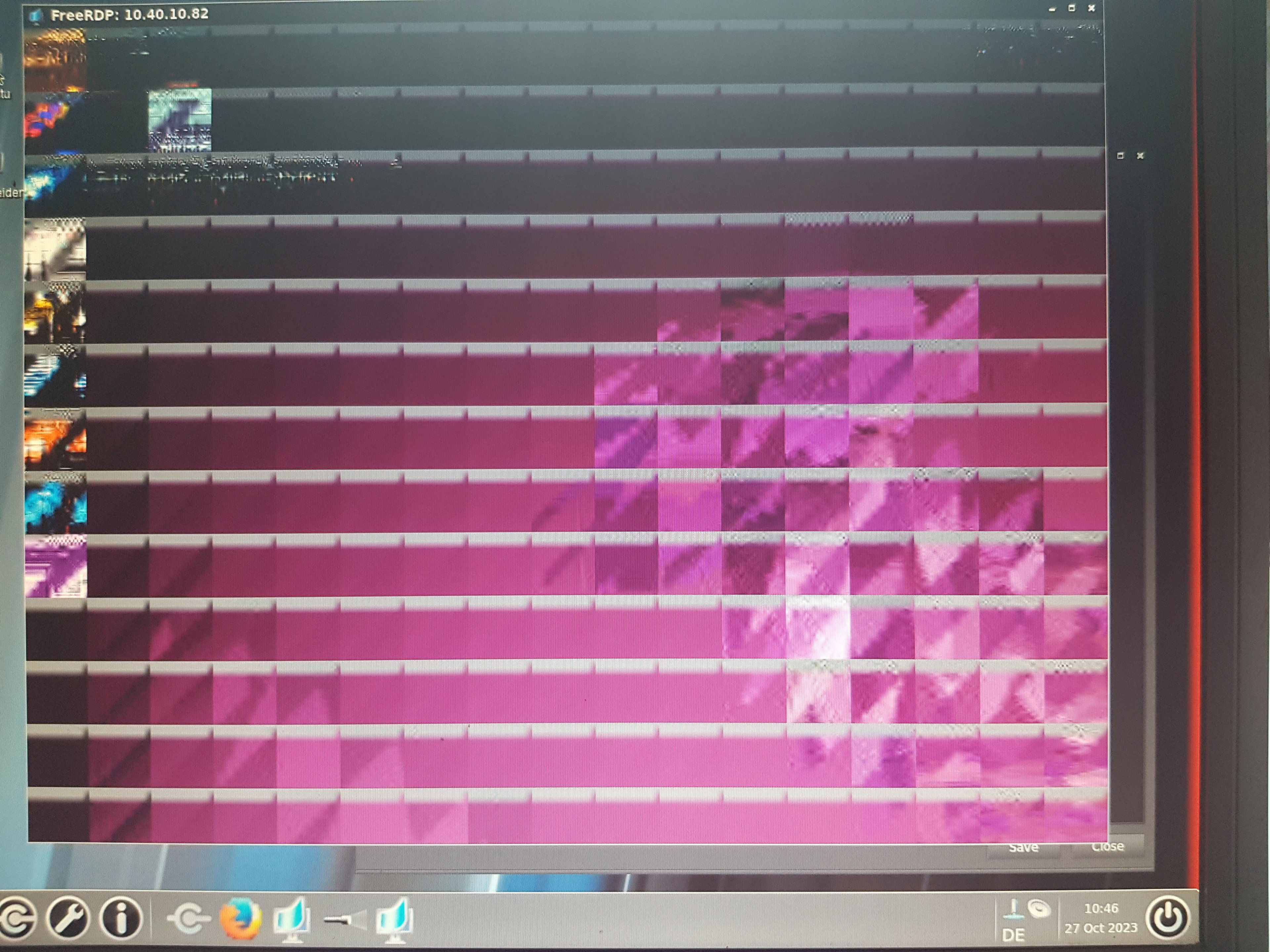

Und hier das, was der ThinClient anzeigt:

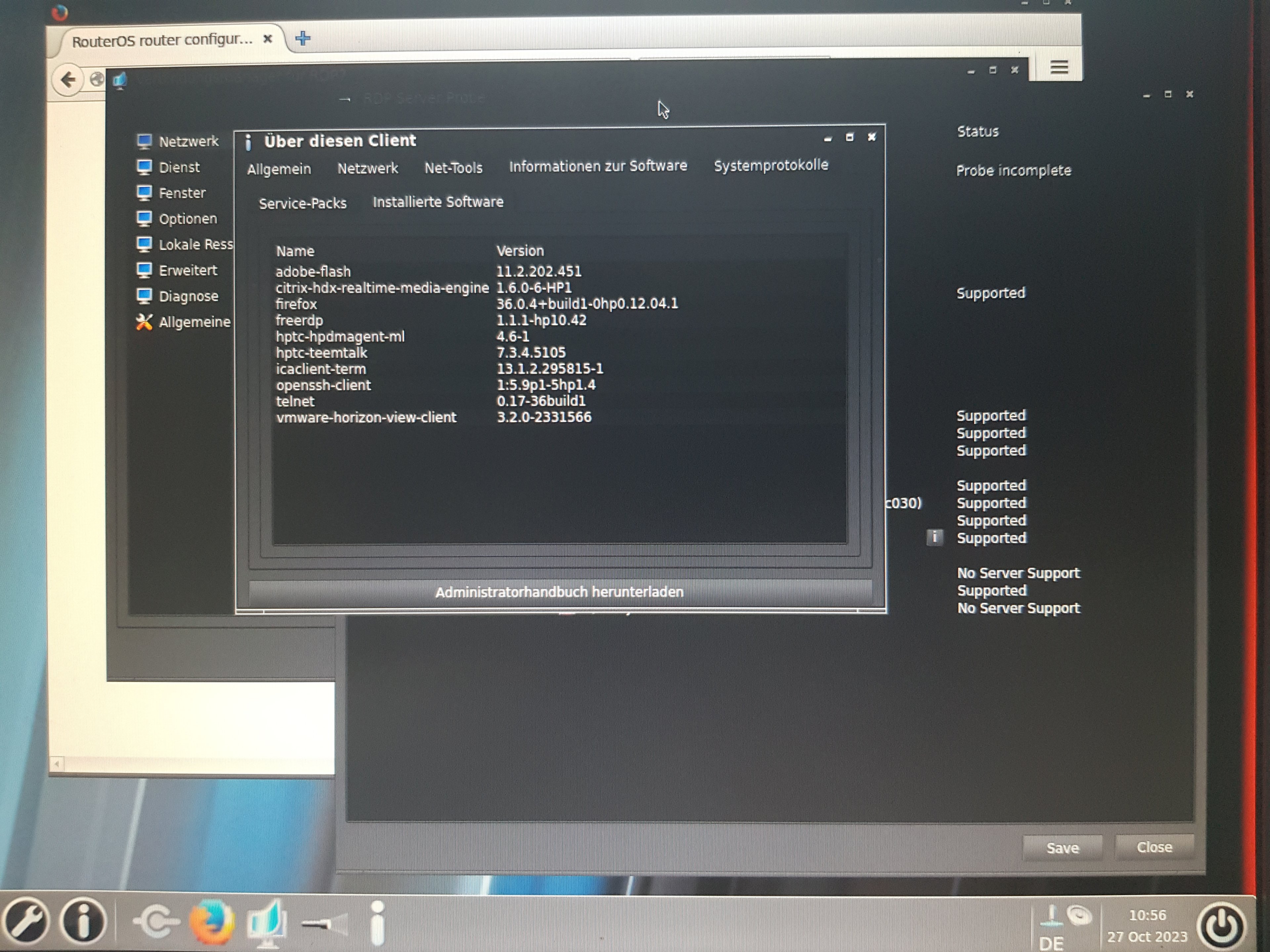

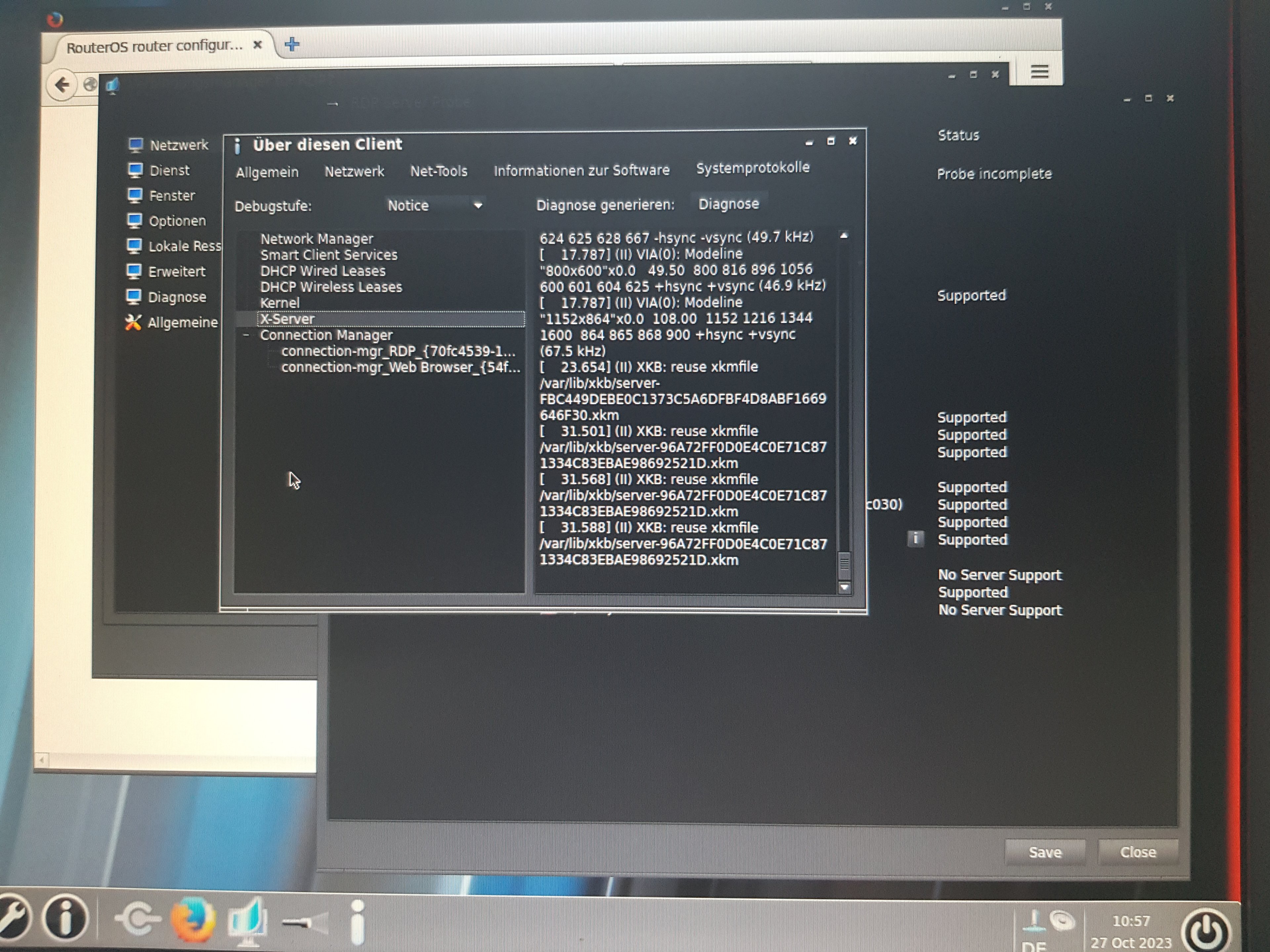

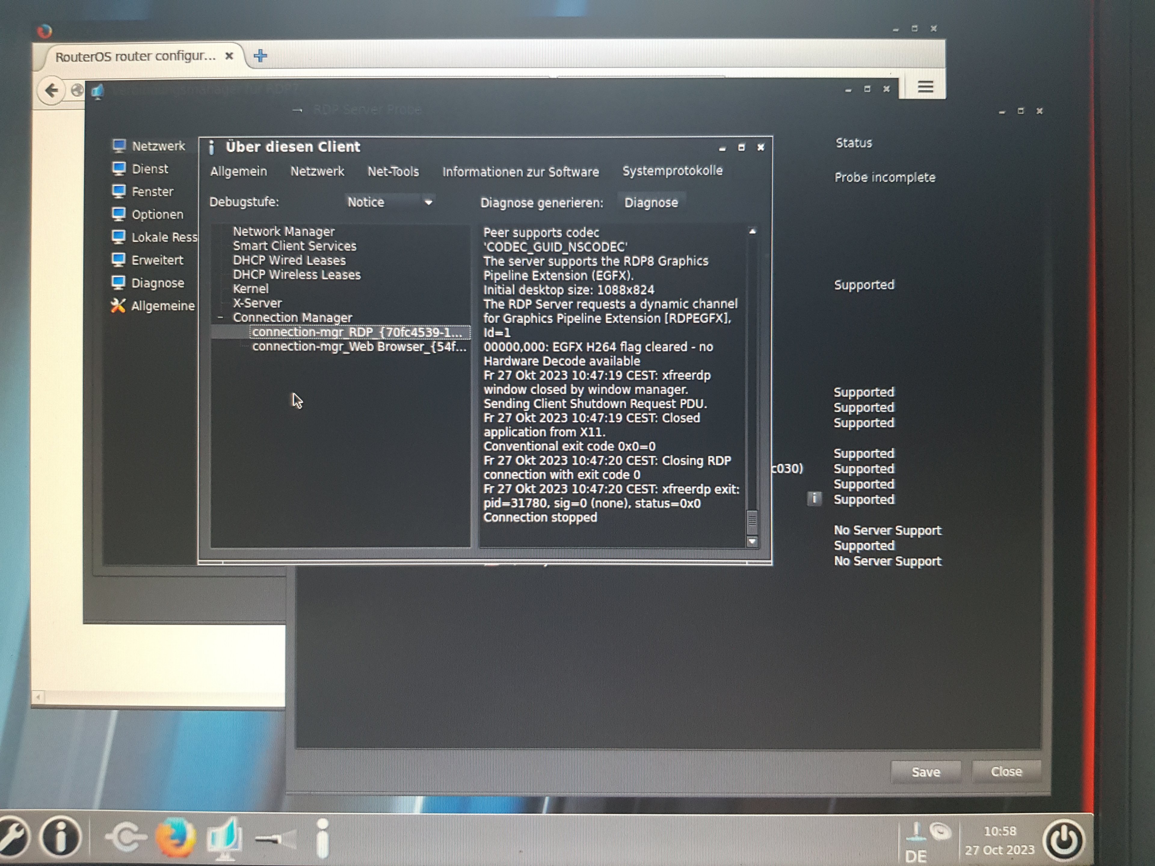

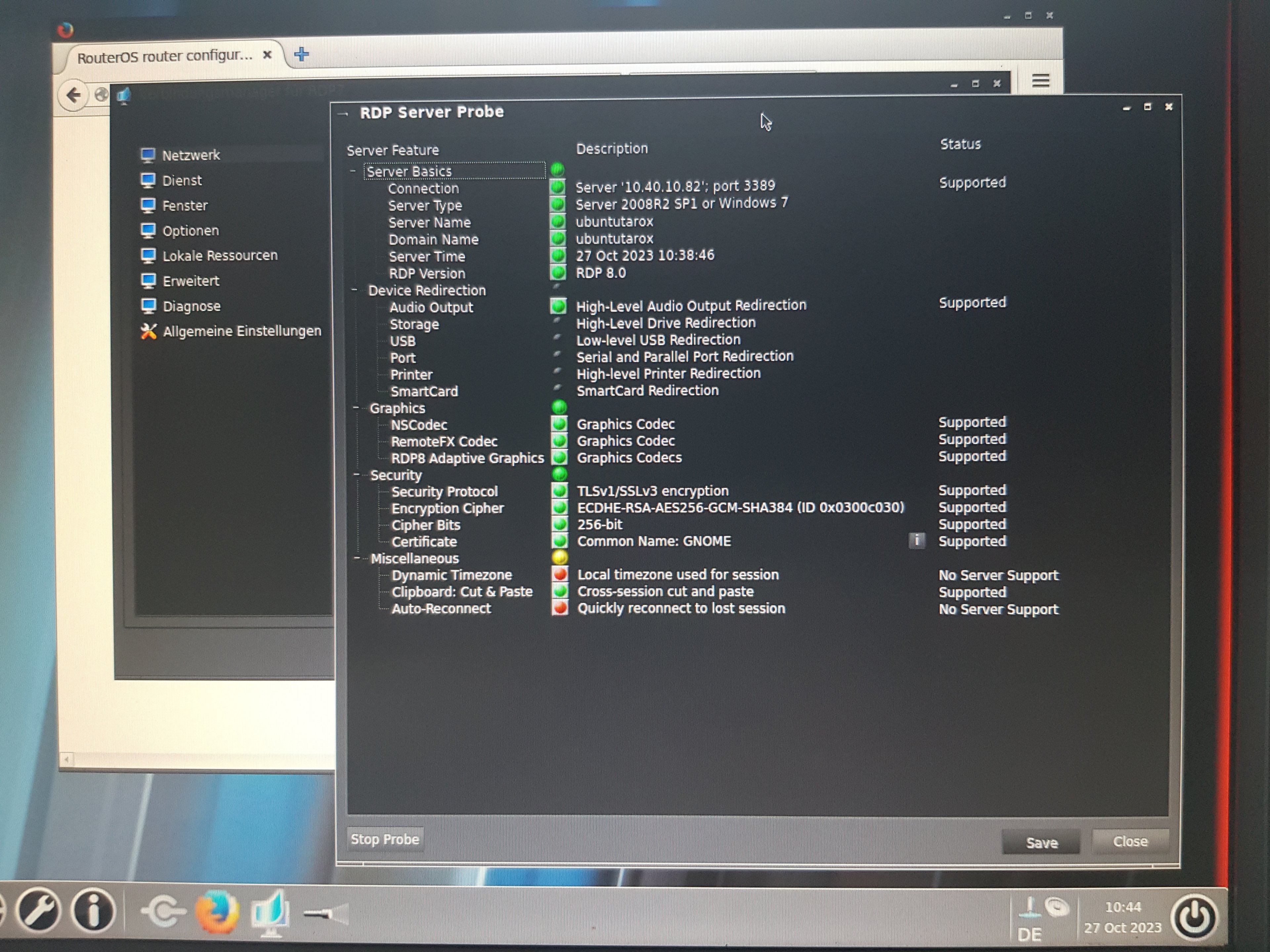

Hier noch ein paar technische Daten bzw. Einstellungen:

Was mir spontan auffällt, die genutzte freerdp Version ist ziemlich alt, außerdem scheint es (letztes Bild) keinen H264 Hardware Decode(r?) zu geben. Möglicherweise scheitert es daran. So ähnliche Bildfragmente hatte ich schon in der Vergangenheit in VMs (mit anderen Distributionen) wenn es keine Hardwarebeschleunigung gab. Ob das zu deinem Problem passt weiß ich nicht, Remote Desktop ist nicht meine Welt. Einmal (testweise) auf einen möglichst Software-Stand zu aktualisieren schadet sicher nicht.
Wenn du das (Diagnose-)Log hier in einen Code Block kopieren könntest wäre es leichter offensichtliche Fehler zu identifizieren.
