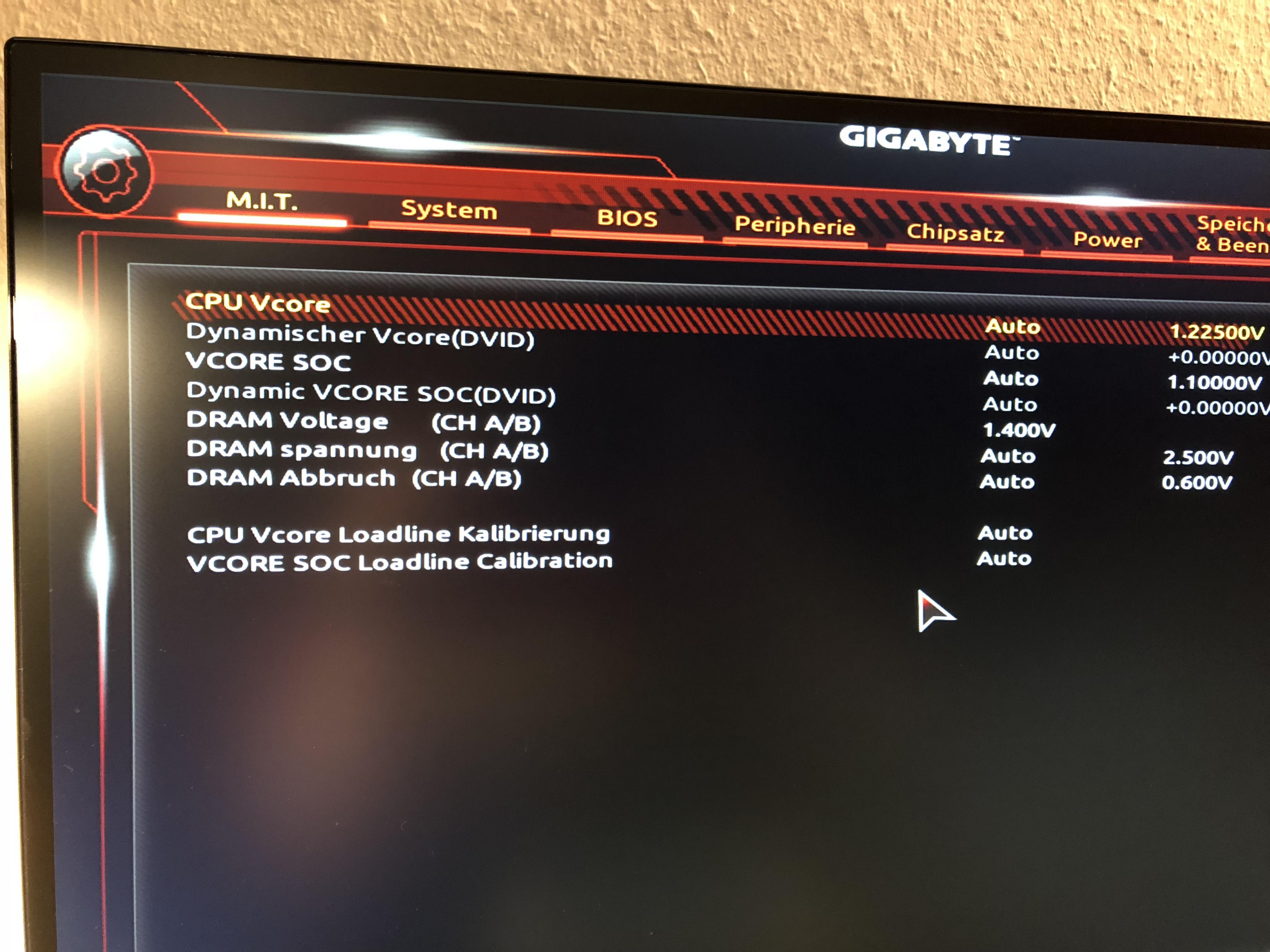

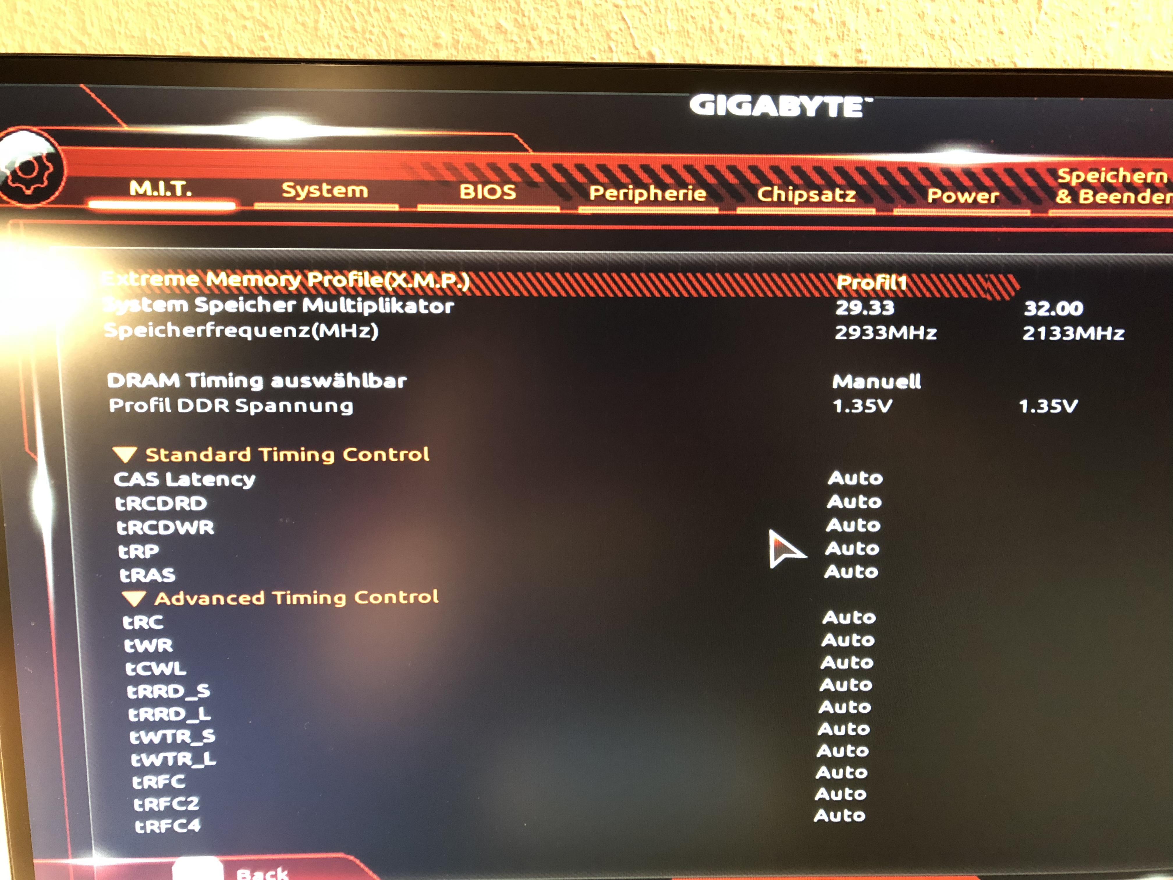

ich habe mir ein GA-AB350N Gaming Gigabyte Board (FW 23d) geholt und das erst mit einem 8GB Crucial DDR4-2400 betrieben. Jetzt wollte ich doch lieber auf 2x4GB Dual Channel DDR4-3200 gehen und habe die G.Skill besorgt.
Aber immer wenn ich den Speicher etwas höher takte im BIOS (scheinbar läuft er standard auf 2x1064,5) - z.B. auf 2933 oder 3200, und das Profil1 aktiviere, dann gibts unter Windows nach 2-5min den Green Screen (ohne alles, nur grün, kein Text).
Mit dem alten 2400er und den neuen mit 2129 läuft es stabil.
Mir ist nun aufgefallen, dass er doch nicht in der Kompatibilitäts-Liste auftaucht...
Meiner: F4-3200C16D-8GVKB
Liste: F4-3200C16Q-16GRK / oder GRKD
Kann es daran liegen? Oder mache ich grundsätzlich etwas falsch?
Mein Prozessor ist ein 2200g Ryzen 3, der kann angeblich nur 2933Mhz, deshalb habe ich auch das versucht.
Da in zahlreichen Tests steht, dass der RAM grade für den Vega-Grafikchip hoch getaktet sein sollte, wollte ich das gern versuchen (habe keine Graka und bin bisher auch ganz zufrieden mit dem Vega).
