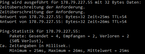

Habe jetzt Tracerout gemacht aber nach den ersten 3 Hops bekomm ich nur Timeouts.
Das Preblem ist, ich kenn mich bei Netzwerk etc, so gut wie nicht aus, also wenn du weißt wie man das behebt wäre ich dir dankbar.
//EDIT: Beim Anpingen kommen nur 2 von 4 Paketen an. https://i.gyazo.com/8ff524140a8515840d46ae9005897571.png
Das kannst du nicht beheben. Alles nach den ersten 2 Hops oder so ist das Netzwerk deines ISPs. Da kannst du nur ISP wechseln, was du mit dem Handyhotspot ja gemacht hast...
