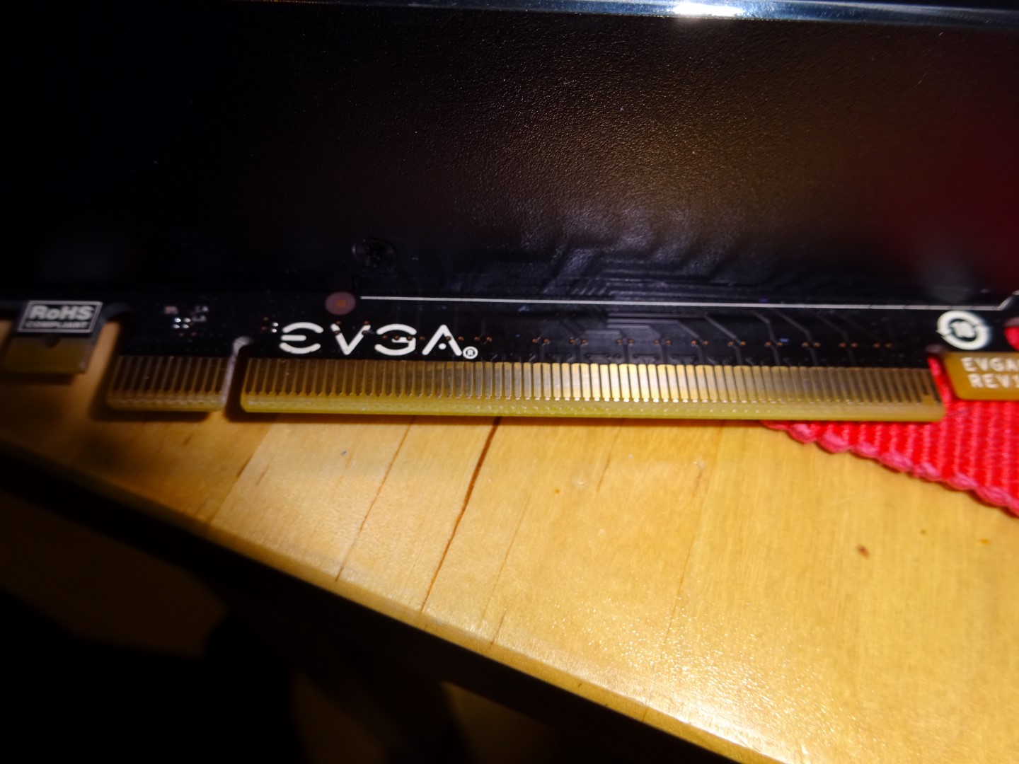

-Sind die kontakte wirklich clean? kannst Du vllt ein detailliertes gut erkennbares Foto von den machen... ?

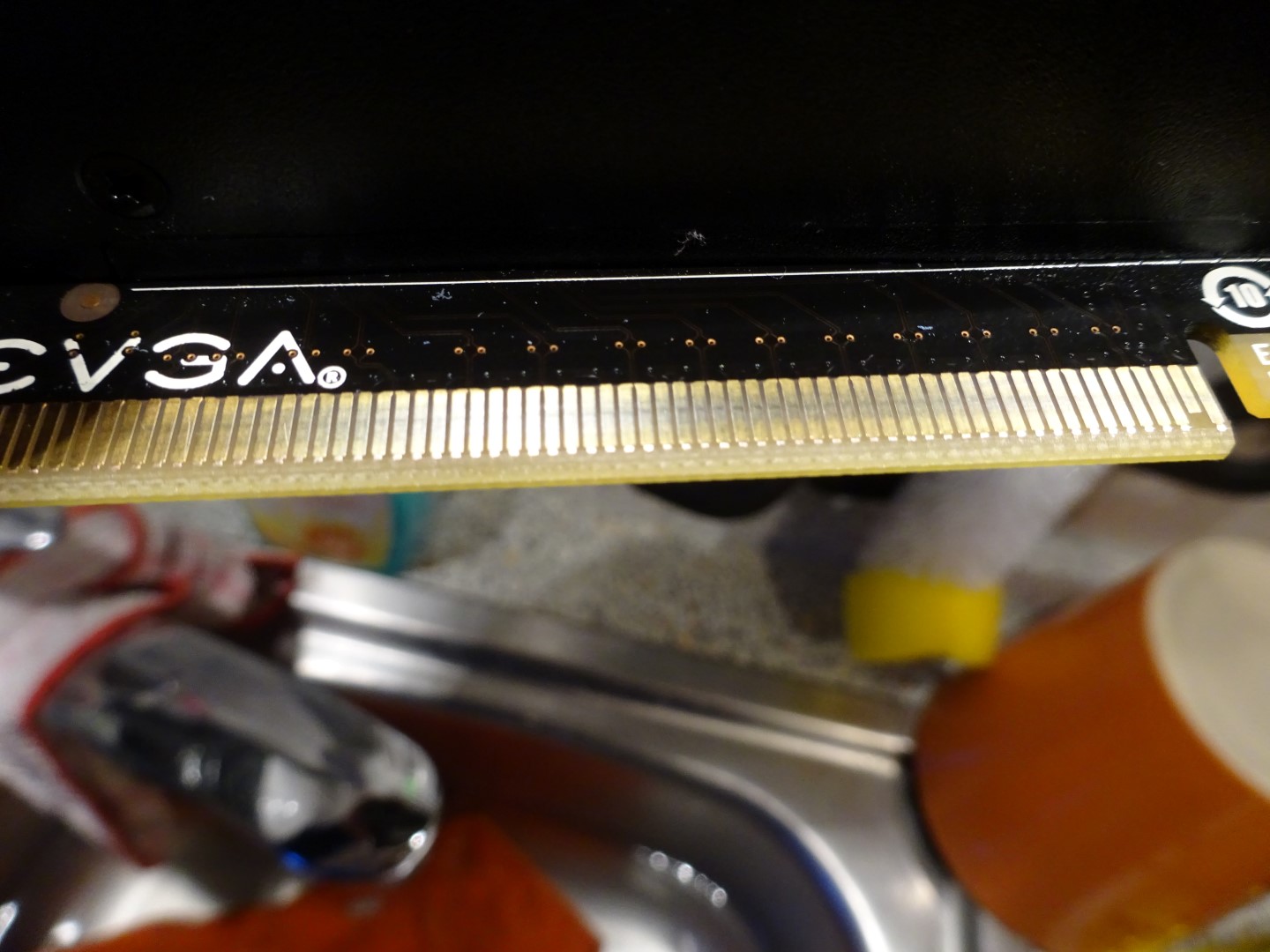

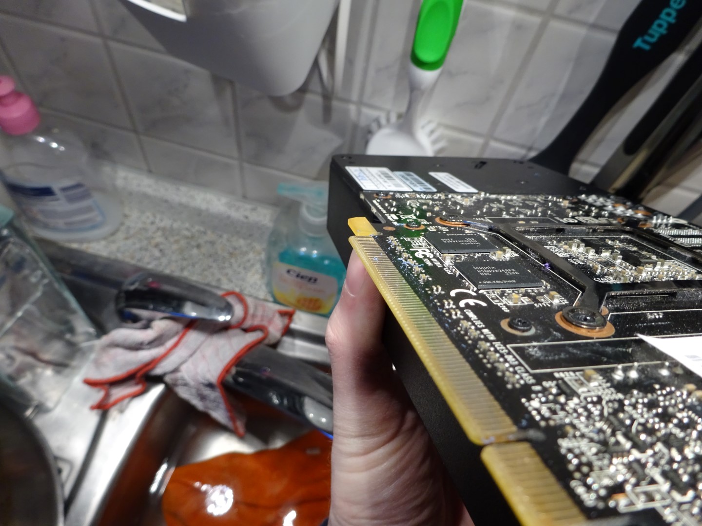

Ob die Kontakte wirklich sauber sind kann mana uf den Bildern noch schlechter erkennen aber ich häng sie trotzdem an.
DSC00260 (Large).JPGDSC00262 (Large).JPGDSC00263 (Large).JPGDSC00265 (Large).JPG
Die Radierbrösel auf dem einen Bild habe ich natürlich entfernt.

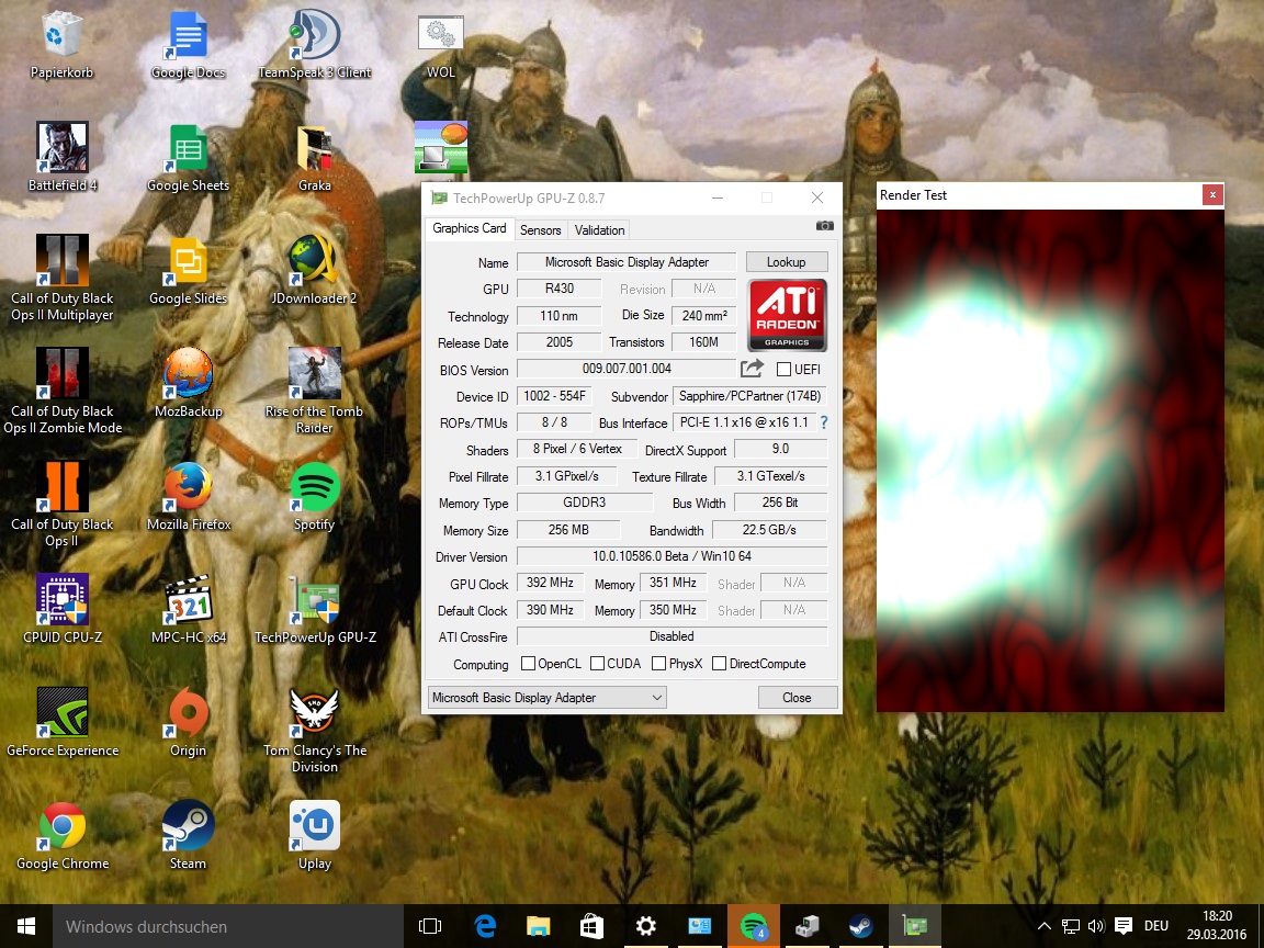

Das Mainboard ist heil, mit einer alten ATI X800 konnte ich die vollen 16 Lanes nutzen.
x800.jpgTTACH]
