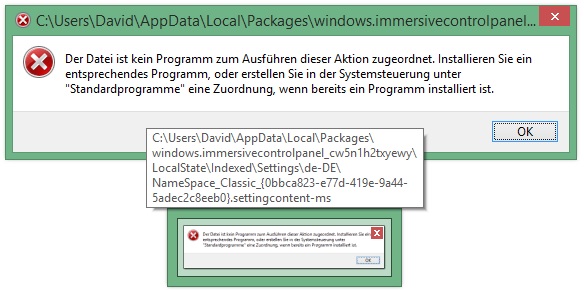

Wenn ich jetzt die NVIDIA Systemsteuerung öffnen will, kommt diese Meldung:
Evtl. liegt das ganze also daran?
Standardhilfen, wie "sfc/scannow" und "Dism /Online /Cleanup-Image /RestoreHealth" über CMD, welche ich zur Problembehebung dieser "windows.immersivecontrolpanel" Fehlermeldung gefunden habe, hat nichts gebracht. Es wurden zwar Fehler gefunden und repariert, das eigentliche Problem ist aber immer noch da.

Habe jetzt aber ein kleines, wichtiges Update: Bisher versuchte ich immer über die Kacheloberfläche NVIDIA Systemsteuerung zu starten, dabei kam eben diese Fehlermeldung. Wenn ich die Systemsteuerung jedoch mit Rechtsklick vom Desktop aus starte, funktioniert das einwandfrei. Ergo kann es daran wohl nicht liegen.

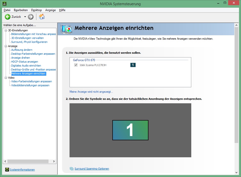

Irgendwie macht es das jetzt aber noch schwieriger, denn auch in dieser Systemsteuerung wird nur der Monitor erkannt, welcher sich am oberen DVI Anschluss befindet.

Also, das Problem besteht weiterhin. Ich bin mittlerweile sogar soweit gegangen, dass ich versucht habe die Grafikkarte an einen anderen Anschluss auf dem Mainboard zu stecken - gebracht hat es gar nichts.
