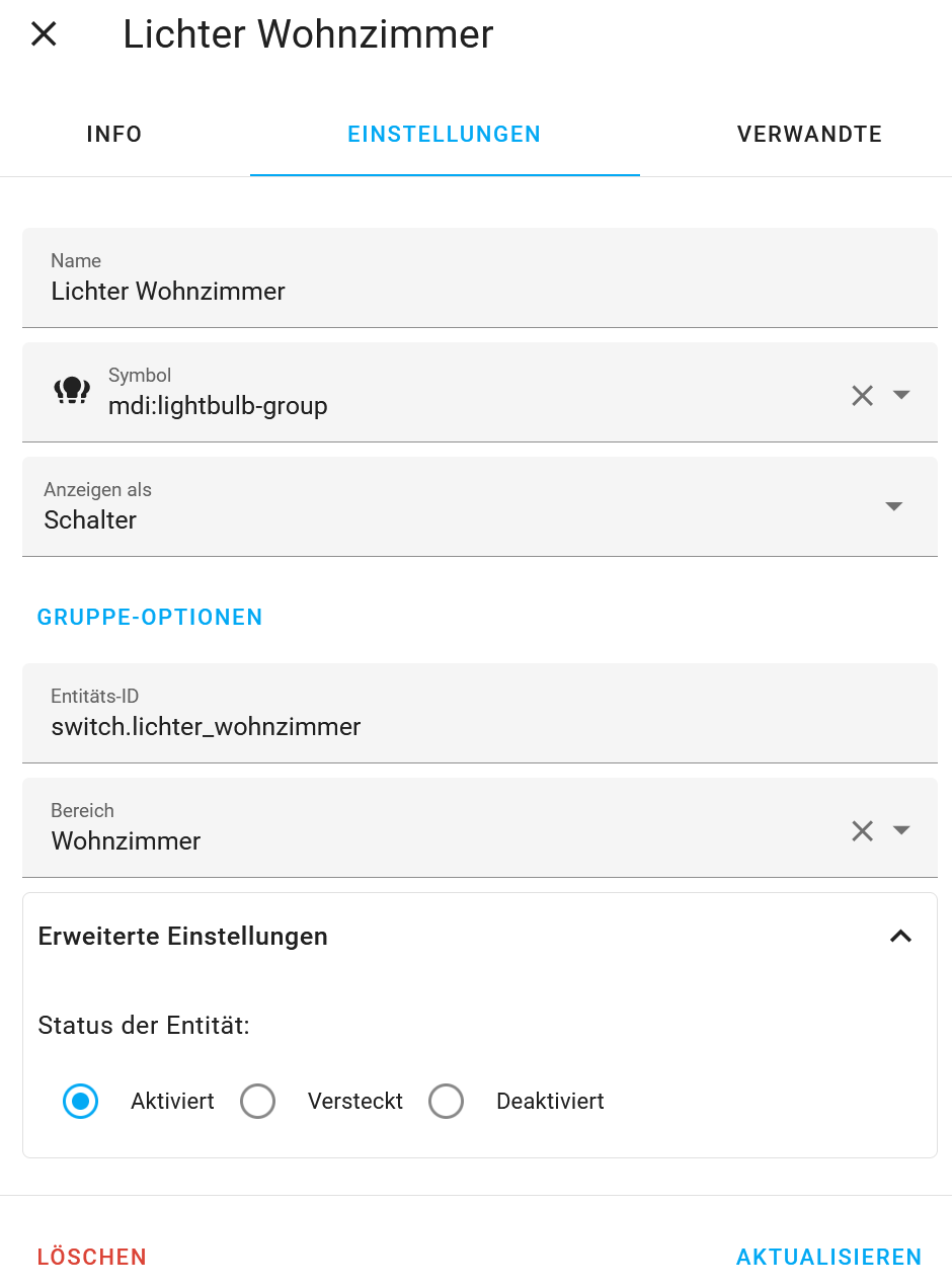

Hi Leute,
im Homeassistant habe ich ein paar Steckdosen zu einer Gruppe "Licht" gemacht.
Per Schaltfläche kann ich ohne Probleme damit die Lampen aus/einschalten.
Das funktioniert aber leider nicht mit Automatisierungen. Da werden nur die einzelnen Geräte aber nicht die Gruppe gefunden.
Geht das nicht oder bin ich nur zu doof?
Die Aktion "Gerät" findet wie der Name schon sagt nur Geräte und die Gruppe ist keins.
Man muss mit Aktion "Dienst ausführen" den "light"-Service aufrufen. Dort kann man bei "Entität wählen" dann auch die Gruppe auswählen.
