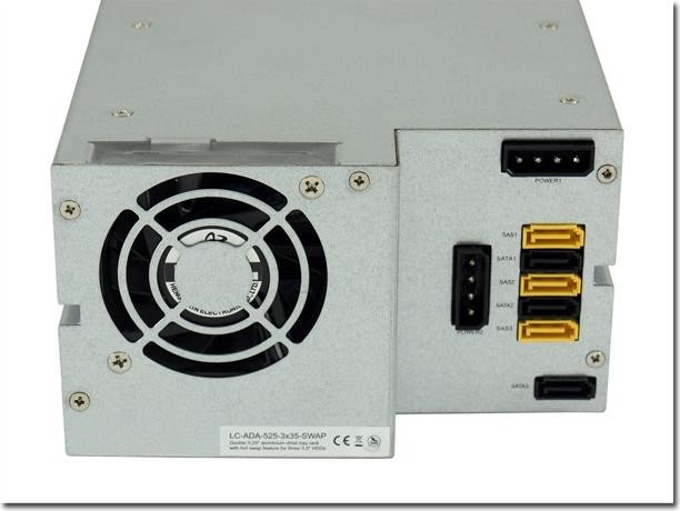

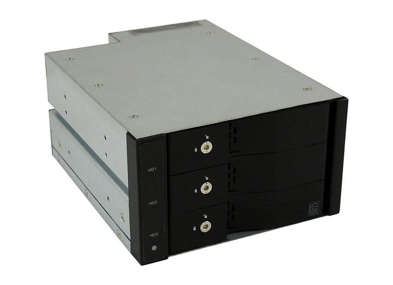

Ne es ist dieser Rahmen:
3x3.5 dieser x2 also 6 Einschübe ;-)

Hier werden je 3 Hd´s mit 2 Power Strips verbunden..siehe hier:
Kann das eine Ursache sein? Vllt. ein stärkeres Netzteil rein, obwohl es ein BeQuiet 450-er wäre. Ist ja sonst nix drin im Rechner.
Ein X2 4GHz, eine passive Graka (ne kleine) die 6 HD´s, 1 SSD, 1 USb Platte im externen Gehäuse.
Dazu noch 4 Gehäuselüfter, 1 CPU Lüfter und 2 HD Lüfter im Wechselrahmen...
