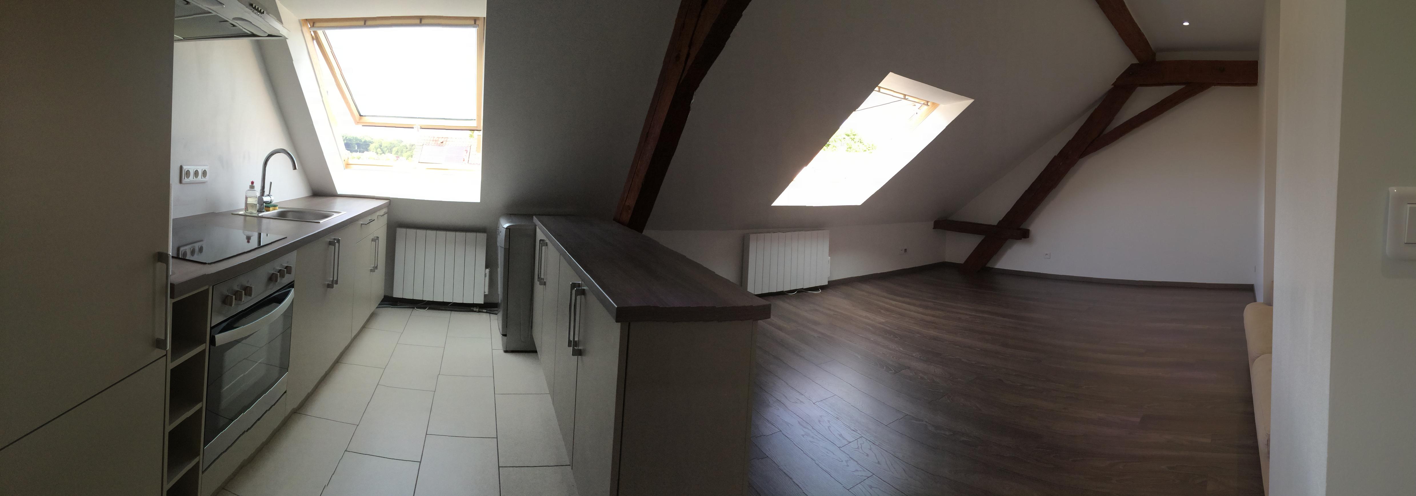

Ich bräuchte mal etwas Hilfe. Habe hier mal ein Foto von meinem Wohnzimmer (~15m2) drangehängt. Sofa ist rechts in der Einkerbung und TV steht gegenüber in der Ecke zwischen Bar und Fenster.
Würde mir ganz gerne ein Heimkino 5.1 zulegen (kann auch gerne ein 2.0 oder 2.1 sein falls die Probleme unten nicht gelöst werden können). Einen Blu-Ray Player bräuchte ich auch. Die Anlage wird hauptsächlich für Filme benutzt. Ab und zu auch mal Musik.
Nach ein paar Überlegungen gibt es aber auch schon die ersten Probleme.
Platz: Unterm Dach ist nicht all zu viel Platz vorhanden für Standlautsprecher.
Verkabelung: Die Wohnung wird gemietet also kann ich keine Kabel verlegen bzw. wird es schwierig wenn ich diese verstecken möchte. Glaube ich zumindest ;). Eventuell Wireless?
Vielleicht habt ihr ja ein paar Ideen!
Budget: 1500 - 2000 Euro
Danke vorab!

Rein Aufstellungstechnisch würde es mehr Sinn machen den Fernsehen in die Nische und das Sofa gegenüber, mit etwas Platz zur Dachschräge. Dann kannst du auch Rear LS einigermaßen gut installieren. Für die Kabel halt Kabelkanäle nehmen.

Ich hoffe mal nicht, das die Couch da bleiben soll. Wie willst du da überhaupt einen TV hinstellen? Dachte, der TV kommt an die hintere Wand.
Es kommen gerade Nachfolger vom Monitor Audio / GX 200 raus, da verkaufen einige Händler wie der hier ihre Ausstellungsstücke recht günstig. http://www.audio-markt.de/_markt/item.php?id=7587311008&
Ich halte die Aufstellung nach dem Bild zu urteilen auch für schwierig.
In die Nische würde ich auch eher den Fernseher als das Sofa stellen auch wenn dann das Fenster direkt gegenüber vom Fernseher ist. Das kann man abdunkeln.
Rear LS in die Nische wird nicht gehen.

Komme aus der Ecke Lörrach bzw. Dreiländerdreieck. Fernseher wird wohl dort bleiben aber Sofa kann hinten an die Wand. Ansonsten ist wie gesagt auch "nur" 2.0/1 möglich.

Hm - wirklich einfach ist das nicht, in diesem Raum was sinnvoll unterzubringen.
Meine grundlegenden Feststellungen:
  • Prinzipiell stellt man den Fernseher vor's Fenster, damit nichts spiegelt etc.. - das dürfte hier ja nach Fernseher vor der Heizung oder in der Sofaniesche aber eine schöne Platzverschwendung sein. Gerade mit vorgeschlagenen Standlautsprechern.
  • Baust du Lautsprecher und Fernseher vor's Fenster, verbaust du dir den Zugang zum Fenster, sowie zur Heizung. Würde ich persöhnlich nicht machen.
  • Es ist grundsätzlich vorteilhaft, Lautsprecher in die Längsrichtung des Raumes auszurichten.
  • Wenn du den Platz für das Sofa so lassen willst, wird es mit den Surround-Lautsprechern nichts. Kein ausreichender Abstand und keine Platzierungsmöglichkeiten.

Ich dachte eigentlich jetzt an Sofa hinten an die Wand und TV vor die Bar bzw in der Ecke davor. Also dann eher mit Regallautsprechern. Schon schwierig!

Ich würde das nicht so anstreben, wie du es jetzt geschrieben hast.
Du hast in jedem Raum stehende Wellem. Im unteren Frequenzbereich kommt es dadurch zu einem deutlich spürbaren Phänomen, dass du an verschiedenen Positionen im Raum verschiedene Lautstärken erhälst. Man bekommt i.d.R. am Kopf- und am Stirnende (also an der Wand) eine deutliche Erhöhung (betrachtet man noch die Querrichtung, erklärt es sich, warum Bass in den Ecken am lautesten ist) und in der Raummitte eine deutliche Abschwächung des Basses. Insofern möchte man die Hörposition eigentlich bei ungefähr 75% der Raumdimension haben.
Das kannst und solltest du vielleicht sogar mal testen, wenn du dann irgendwann mal Lautsprecher im Raum stehen hast. Einfach mal einen Sinus-Generator irgendwo unter 100Hz laufen lassen und dabei durch den Raum gehen ;)
Es kann natürlich sein, dass sich die Schräge auf der einen Seite diesbezüglich begünstigend, oder auch nicht begünstigend auswirkt. Bin mir auch nicht ganz sicher, wie das jetzt wirklich von der Position her wäre, da kein Grundriss.
Weiterhin solltest du das Stereodreieck beachten. Die Sitzposition und die beiden Hauptlautsprecher sollten ein gleichseitiges Dreieck bilden. Zu nah an einer Wand, besonders in den Ecken, sollte man Lautsprecher aber auch nicht stehen haben, weil du dadurch ebenfalls hässliche Überlagerungen reinbekommt.
Der Teppich sollte in das Zimmer, um Reflektionen zu mindern. Weiß ja nicht, wieviele Möbel du reinstellen möchtest, aber auch diese spielen dort mit rein. In einem leeren Raum hallt es einfach gesagt mehr.
Du willst die ganze Zeit auf deinen Küche schauen? Na hoffentlich ist die dann immer super sauber. Sofa an die Bar macht mehr Sinn.
