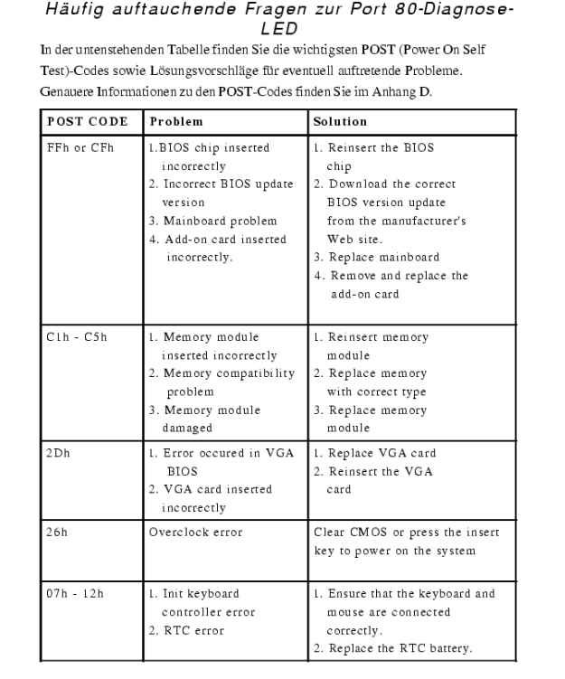

der Fehlercode FF bedeutet ja auch, laut Handbuch, ein Board problem
eventuell ist es kaputt
gibs zurück und laß dir nen neues zuschicken, wird denke ich das gescheiteste sein
Scheisse, ist mir noch nie passiert, hatt enoch nie Hardware probleme, aber irgendwann ist immer das erste mal. Danke für Eure Hilfe....
Also bei meinem Board steht immer FF da das heißt das dürfte eigentlich kein Problem anzeigen. Hab ein 8RDA+ aber ich denke die Codes dürften wohl die gleichen sein.
also laut dem Handbuch steht FF für Mainboardprobleme
Ok dann sind die Codes des 8RDA3+ anders als die des 8RDA+ das wusste ich nicht.
