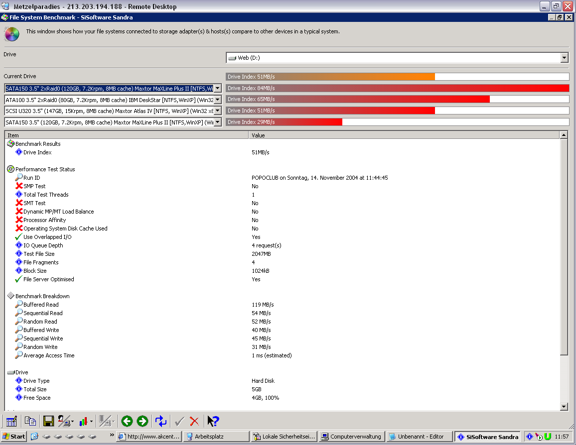

Ich hab in etwa diese Konstruktion am laufen, also 2x 7k250@ICH5R
Ich wollte die als Raid1 laufen lassen, aber habs nicht hinbekommen Win2003 aus Array zu installieren, bei Laden des Treibers von Diskette machte der nen Fehler und brach ab.
Ich habs dann mit Software Raid gemacht, im Nachhinein vielleicht sogar die bessere Lösung.
So kannste dir Raid 1 und 0 je nach Partition einrichten, also zum Beispiel das System sicher als Raid1 und irgendwelche unwichtigen Daten als Raid0.
Wenn du willst mach ich mal ein paar Benches mit Sandra.
Edit:
hab mal 2 Laufwerke gebencht, beide liegen so physikalisch auf 1/3 der Platte und sind je 5GB groß.
Die Resultate sind evtl. nicht absolut representativ, da der Rechner nicht idle war beim Benchen. Beide sind mit NTFS formatiert, auf der RAID1 Partition ist zudem VSS aktiviert.
