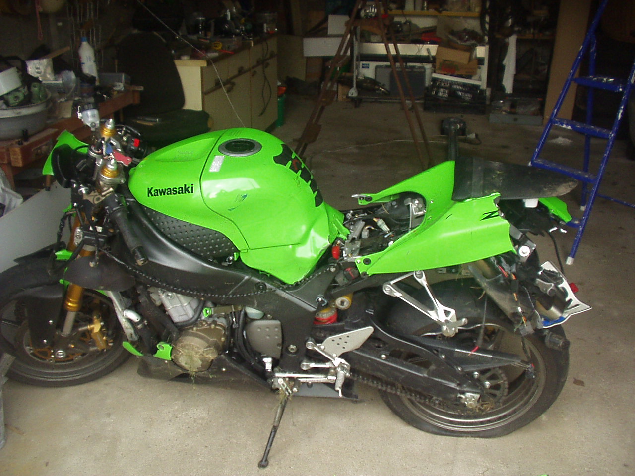

Ich hatte es vor 2 Jahren zu bunt getrieben und habe versucht mit noch nicht warmen reifen mit dem Knie zu schleifen. Das hat mit einer Rutschpartie durch die Leitplanken geendet. Dem Bike ging es zum Glück schlechter als mir. Nach 5 Tagen war ich wieder aus dem Krankenhaus raus. Nur paar Blaue Flecken und Prellungen. Du muss tauch mit der Dumheit von Autofahrern rechnen weil die gern Motorradfahrer übersehen oder nicht, mit der Geschwindigkeit rechen, mit der die ankommen.
