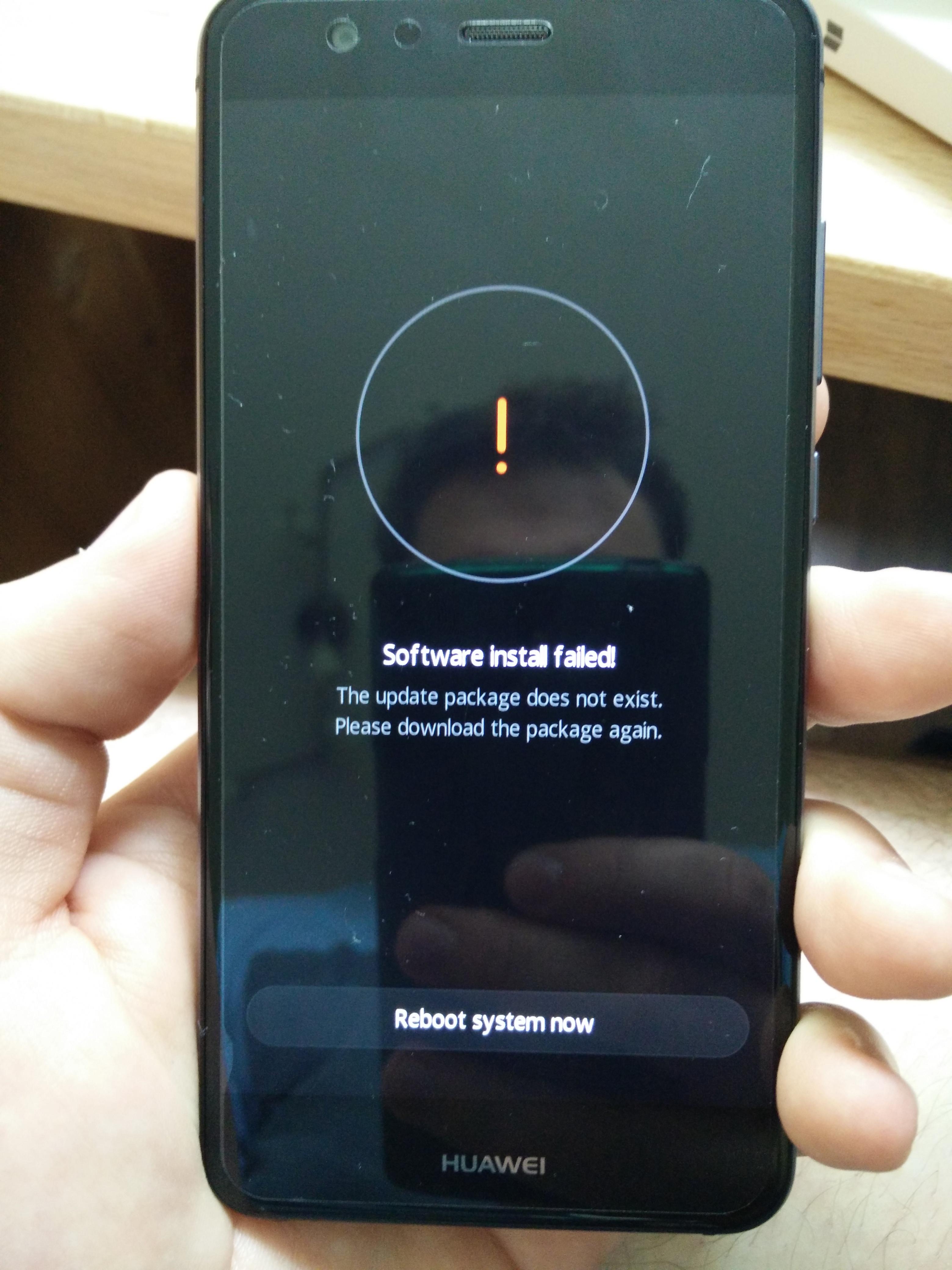

ich hab hier ein Huawei P10 Lite vor mir liegen und folgendes Problem:
Die Bildschirmtastatur scheint nicht mehr vorhanden zu sein. Das Gerät wurde nur einmal kurz eingerichtet, da funktioneirte alles, und dann zwei Wochen nicht genutzt. Mittlerweile ist kein Wlan mehr eingewählt und dies lässt sich auch nicht ändern, da keine Bildschirmtastatur mehr vorhanden ist. Ebenso wenig kann ich per Recovery (Vol Key und Power Button) einen Wipe durchführen, da stets folgende Fehlermeldung kommt.

Vermutung: Das Smartphone sucht/findet eine update.zip oder ähnliches auf der MicroSD, deren install fehlschlägt, da nicht für das Händy gedacht o.ä.. Ergo mal ohne die SD anschalten. Fall es das ist besagte zip-Dateien entfernen/SD Karte neu formatieren
Ohne SD Karte hab ichs bereits probiert. Also sowohl mit SD als auch sim und jeweils ohne
In den Recovery Modus gehst du mit Volume Up ? (Link)

Volum Down führt dann wohl in eine Art Flashmodus bzw. direkten Updateprozess (ist öfter so, bzw. eig Fastbootmodus).
Danke, Volume UP und werksreset. Das war einfach ;)
