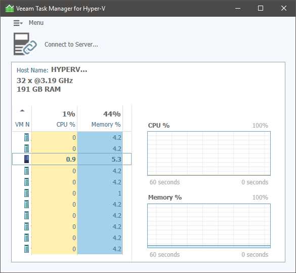

Hier in der Firma (Windows Hyper V Server 2016 Hosts, also auch alles Core-Installationen) sieht die Host-RAM-Nutzung auf mehreren Servern so aus:
Die 5.3 % von 191 GB sind rund 10 GB RAM, die der Host für sich reserviert hat.
Und wir haben keine dynamisches Memory Mapping auf den Gästen aktiv.
Laut Artikel dürfte ich aber nur maximal 8 GB RAM für den Host reserviert haben....
