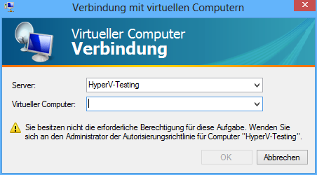

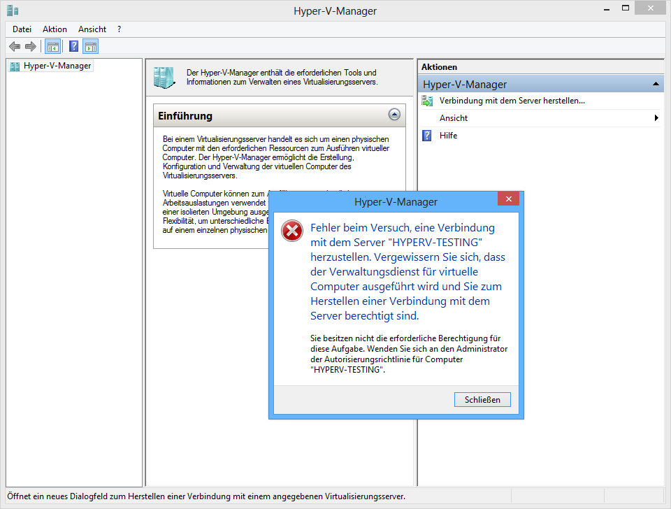

Wie kann ich nun von Windows 8 Pro auf den Hyper-V Verwaltungskonsole zugreifen, er sagt ich hätte keine Rechte...

Bin leider bislang nicht wirklich weitergekommen:
Der Dienst wird auch auf dem Server ausgeführt (zumindest beendet er selbigen beim Neustart...)...
hast du ne domäne? ansonsten sind die nutzer, auch wenn sie gleich heißen, nicht dieselben!
Die beschreiben genau dein Vorgehen, wenn keine Domäne vorhanden ist...
EDIT: Dachte bisher, dass auf dem FullServer die Hyper-V-Tools ohne das Script zum laufen gebracht werden können, hatte es immer mit Domäne laufen...
