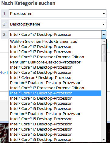

Intelsuche ist ja auch sehr behindert:
unter jedem i7 Eintrag verbirgt sich eine andere Prozessorstruktur....4700,4800,4900 :stock:
Das beste was ich gefunden habe ist das:
https://downloadcenter.intel.com/de...-r-Intel-Core-Pentium-und-Celeron-Prozessoren
Die letzten Versionen die mit das Utility Tool zeit ist Versio 15.36.**.**.4222
