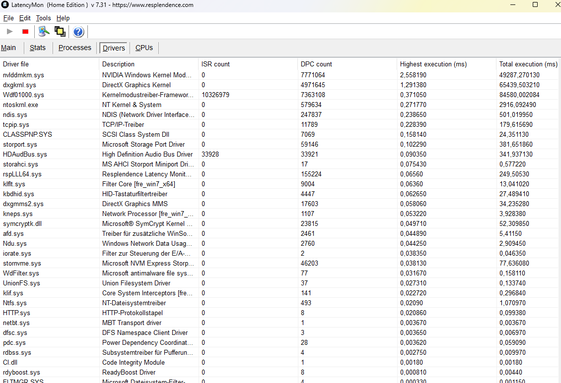

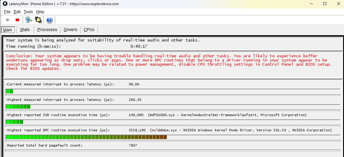

BmwM3Michi schrieb:
Ich habe bereits LatencyMon früher benutzt aber der Wert geht nie unter 1000us...
Egal welcher Treiber.
Einmal hatte ich einen Treiber mit nur 500us allerdings kann ich diesen nicht mehr verwenden, da Vanguard Anticheat ansonsten nicht startet. (Veraltet)
