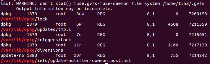

nun wird er offensichtlich böse, er schreibt sogar in rot!! Folgendes:
Bildschirmfoto vom 2014-03-13 11:25:41.png
Nun, Du hast noch Prozesse, die auf das Verzeichnis zugreifen. Du kannst sie killen und dann die Datei löschen, oder warten, bis die Prozesse auslaufen. Du kannst sie auch sanft terminieren, aber wenn sie hängen, führt das oftmals zu nichts. probiere einfach 'kill -9 ${PID}', um die Dinger zu killen. Die PID steht hinter dem Prozessnamen. Für den update-notifier wäre dies also die 1883. Kannst natürlich auch mit 'killall -9 ${Prozessname}' arbeiten.
Die rote Schift dient in diesem Falle lediglich dazu, den mit 'grep' abgefragten Suchbegriff hervorzuheben.
Code:
 for PID in $(sudo lsof |grep /var/lib/dpkg | awk '{ print $2 }' | uniq); do sudo kill -9 ${PID}; done
Hinweis: Es ist nicht immer ratsam, einen update-prozess zu unterbrechen: Man kann sich recht leicht das System unbrauchbar machen. Deswegen ist es sinnvoll, immer eine Live-CD in Reserve zu haben, von der man booten und per chroot den Prozess wieder aufnehmen kann.
