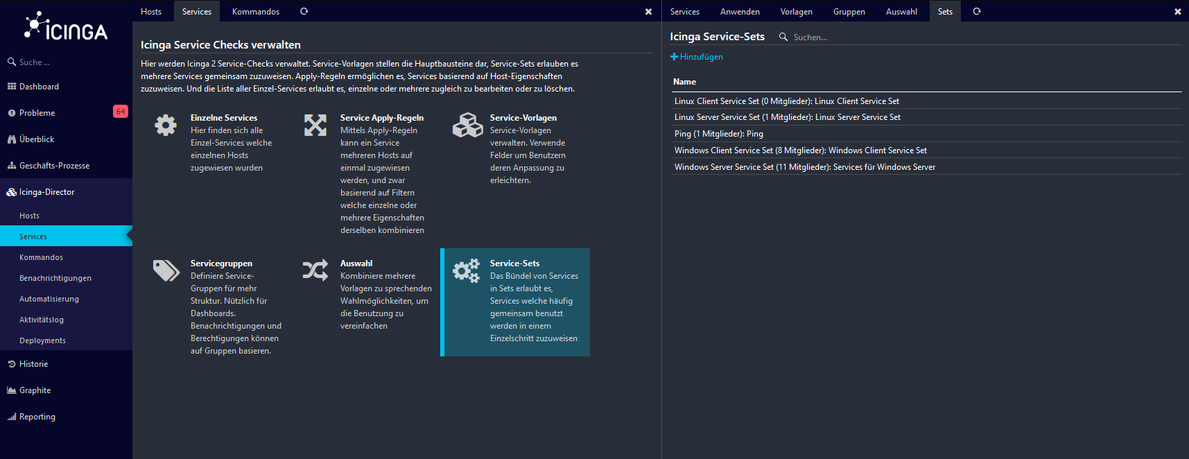

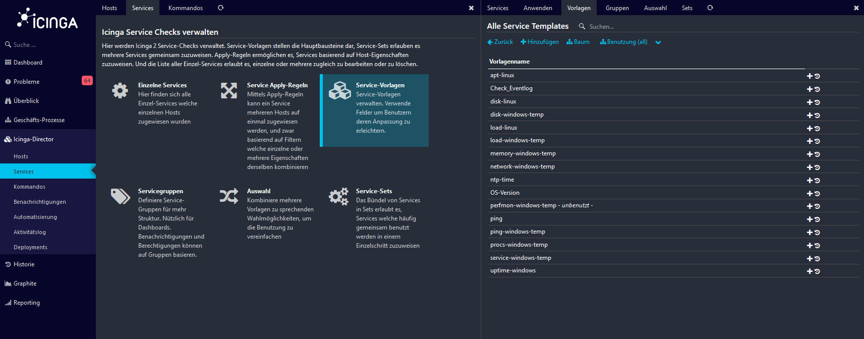

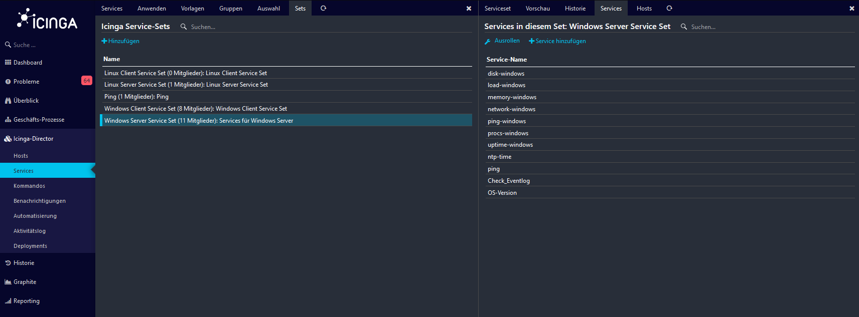

Die Services legst du dann unter dem Director an. Da gibt es schon vorgefertigte Windows-Services wie disk, load, network, etc.

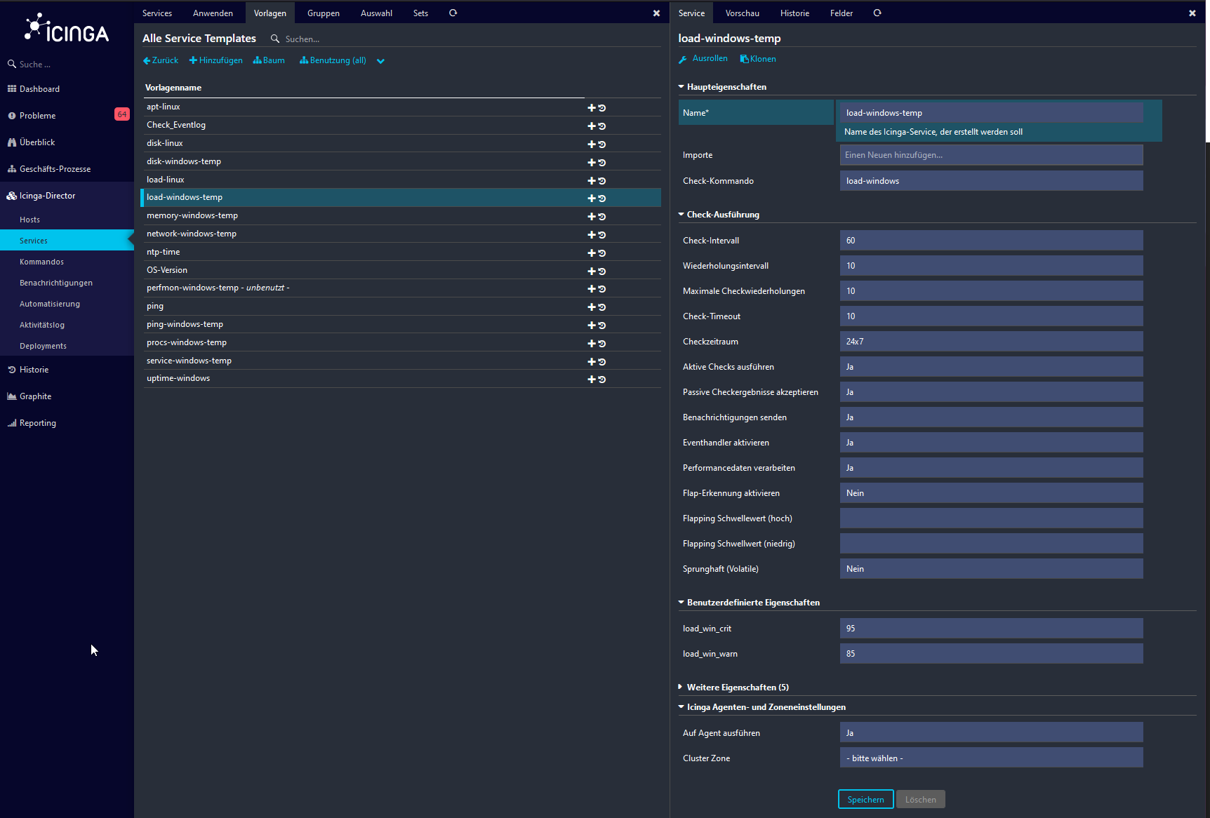

Prinzip von Icinga ist, zuerst für Alles eine Vorlage zu erstellen, daraus dann im Idealfall entsprechende Gruppen.

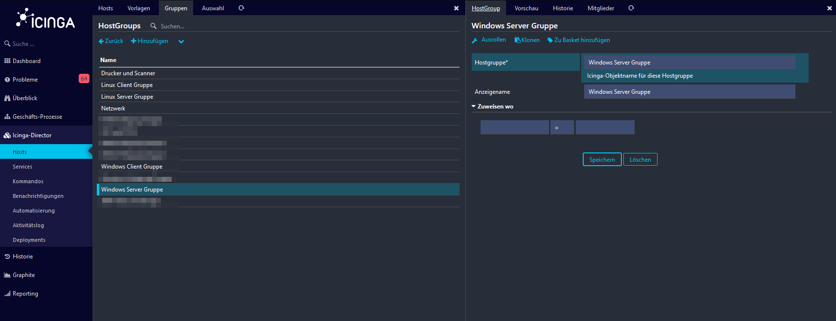

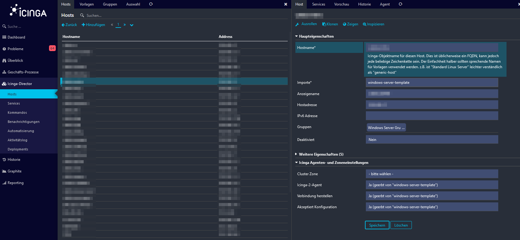

Bei einer eingerichteten Infrastruktur lege ich nur noch über Director einen Host an, der wird dann automatisch einer Host-Gruppe mit entsprechenden Services verbunden.
Über AD gebe ich entsprechende Ports frei.
Danach installiere ich Icinga und NSCP auf dem Client, führe das Kickstarter-Skript aus und passe die nsclient.conf an, starte die Dienste auf dem Client neu und fertig.

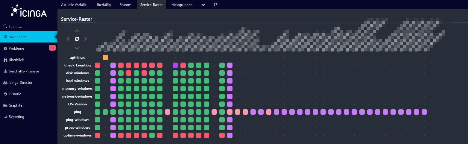

Kann dir morgen Screenshots zeigen, wenn dich da noch was interessiert.
2023-11-15 07_15_43-Service-Raster __ Dashboard __ Icinga Web – Mozilla Firefox.png
