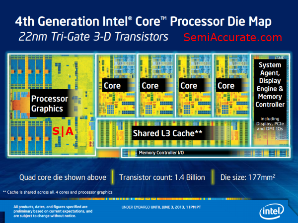

der kühler ist ein heatpipe direct touch modell.
davon würd ich bei den haswells bzw generell bei prozessoren mit hoher Verlustleistung pro mm² abraten.
wenn man sich den die shot von haswell zu gemüte führt:
kann man schön sehen das der kühler, egal wie er montiert ist, nur 1 oder 2 seiner heatpipes sinnvoll zum einsatz bringen kann...
konkret an den TE: probier es, es könnte gehen. allerdings verschenkt der kühler durch das DHE in jedem fall potential, was am ende durch höhere drehzahl des lüfters ausgeglichen werden muss. wenn du noch geld hast würde ich nach einem anständigen ersatz ohne DHE schauen

@Majestro1337
Du weißt aber schon das das Die auf der CPU oben schon ein paar mm hat oder? Ich mein ja nur... das dieses schon die Hitze verteilt.
Aber ich würde den Sella auch nicht nehmen weil er einfach nur scheiße zu montieren ist.

Darkscream schrieb:@Majestro1337
als die dinger noch verlötet waren - kein thema!
jetzt wo auch nur wlp zwischengeschmiert ist dürfte sich die hitze schon recht lokal durch den heatspreader bewegen

Nein sie bewegt sich vielleicht schlechter da durch, deshalb wird wohl der Innenraum mehr aufgeheizt, dadurch sollte eigentlich das Gegenteil der Fall sein.
Egal meine ist geköpft und geschliffen und natürlich mit Liquid Pro behandelt, hat bei einem 3770 immerhin ~11°C gebracht - da braucht man schon sehr viel an Kühler um das auszugleichen.

angenommen die wärmeleitkapazität ist innerhalb der paste konstant wird sie sich die temperaturdifferenz horizontal und vertikal in der gleichen geschwindigkeit ausdehnen. die 0,5mm paste in richtung heatspreader sind dann also auch 0,5mm seitwärts, was nicht reicht um bis zur nächsten heatpipe zu kommen.
so oder so sind wir uns einig das hotspots entstehen und das kacke ist. ich würd mir daher so ne cpu nicht kaufen und wenn dann ebenfalls köpfen :-)
