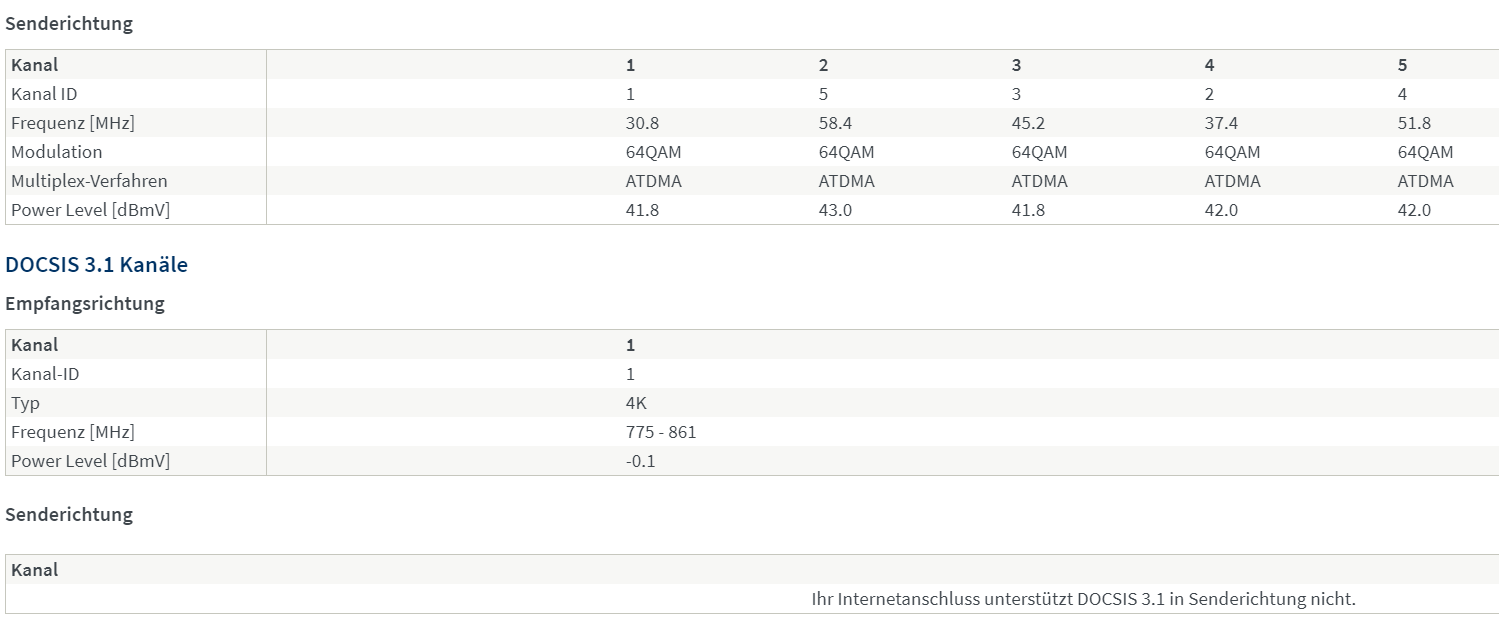

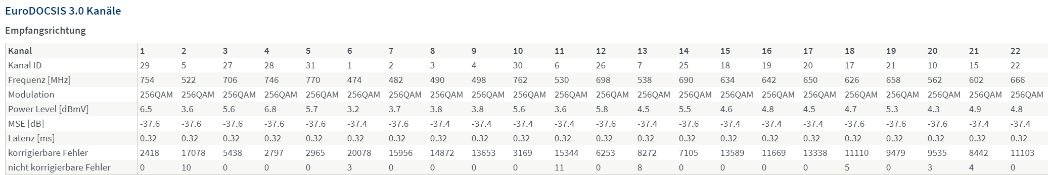

Kannst du mal nen Screenshot der Kanalübersicht der 6591 posten? (Modulations- und Dämpfungswerte)
Klar, gerne. Vorab dazu: Techniker war bereits einmal vor Ort und hat im Keller etwas gedreht, die Messungen waren aber wohl im Rahmen, auch Vergleichswerte, die ich so gefunden habe, scheinen i.O. zu sein.
Letzter Restart war übrigens gestern abend gegen 23:30 Uhr.

An den DNS hatte ich auch gerade gedacht. Die Leitungswerte sind trotz der minimalen korrigierbaren Fehler top. Die Moduliation ist ja auf allen Kanälen auf QAM256, das sieht man selten.

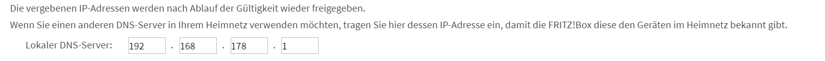

Du kannst den Geräten über die DHCP Einstellungen in der Fritzbox einen neuen DNS zuweisen lassen, dann musst du das nicht überall per Hand einstellen.
Fritzbox: Heimnetz->Netzwerk->Netzwerkeinstellunge->IP4 Adressen.

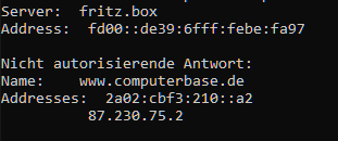

Ok, aktuell funktioniert alles, entsprechend bringt mir der nslookup folgendes Ergebnis, wird wohl richtig sein so:
@Atkatla
Habe ich das richtig verstanden: Wenn der Fehler das nächste mal auftritt mache ich zunächst den "einfachen" Lookup wie im Screenshot und schaue, was passiert.
Anschließend das ganze nochmal, nachdem ich den Lookup-Server auf "8.8.8.8" geändert habe, und vergleiche die Ergebnisse, um zu sehen, ob der DNS-Server das Problem ist?

In der Fritzbox also hier:
den Wert zu o.g. 8.8.8.8 ändern? Oder eben irgendein anderer DNS-Server, der "stabile Ergebnisse" bringt?
ach echt? ich hab jetzt und mit der vorherigen 6430 cable auch 256QAM auf allen 24x5 Kanälen (VF/UM BW)
Jasmin83 schrieb:
Liegt auch ein bisschen im Netzbereich wo man sich befindet. Ich bekommen hier in Hannover so gut wie immer auch den Bereich ab 780 Mhz zugeordnet und die laufen ganz oft nur mit QAM64.
Reaktionen: Jasmin83
ah, ich seh gerade, meine höchste frequenz ist 770MHz. Bin gespannt wann es hier mit DOCSIS 3.1 weitergeht..
Würde ich so nicht sagen. Der DOCSIS 3.1 Kanal ist für 4kQAM grenzwertig untersteuert. Eigentlich seltsam, da alle anderen Kanäle ganz gute Pegelwerte aufweisen. Da der 3.1 Kanal in höherem Frequenzbereich als alle anderen liegen, könnte eine veraltete Komponente im Strang die Ursache sein.
Es kann sein, dass dadurch ständig zwischen Modulationsstufen umgeschaltet wird, was solche Ausfälle bedingen kann.
Ich würde Vodafone darauf hinweisen und einen Techniker anfordern.
Danke für den Hinweis, Vodafone will mir die Tage nochmal wen vorbeischicken, alle Infos, die ich da weiterleiten kann sind herzliche willkommen.

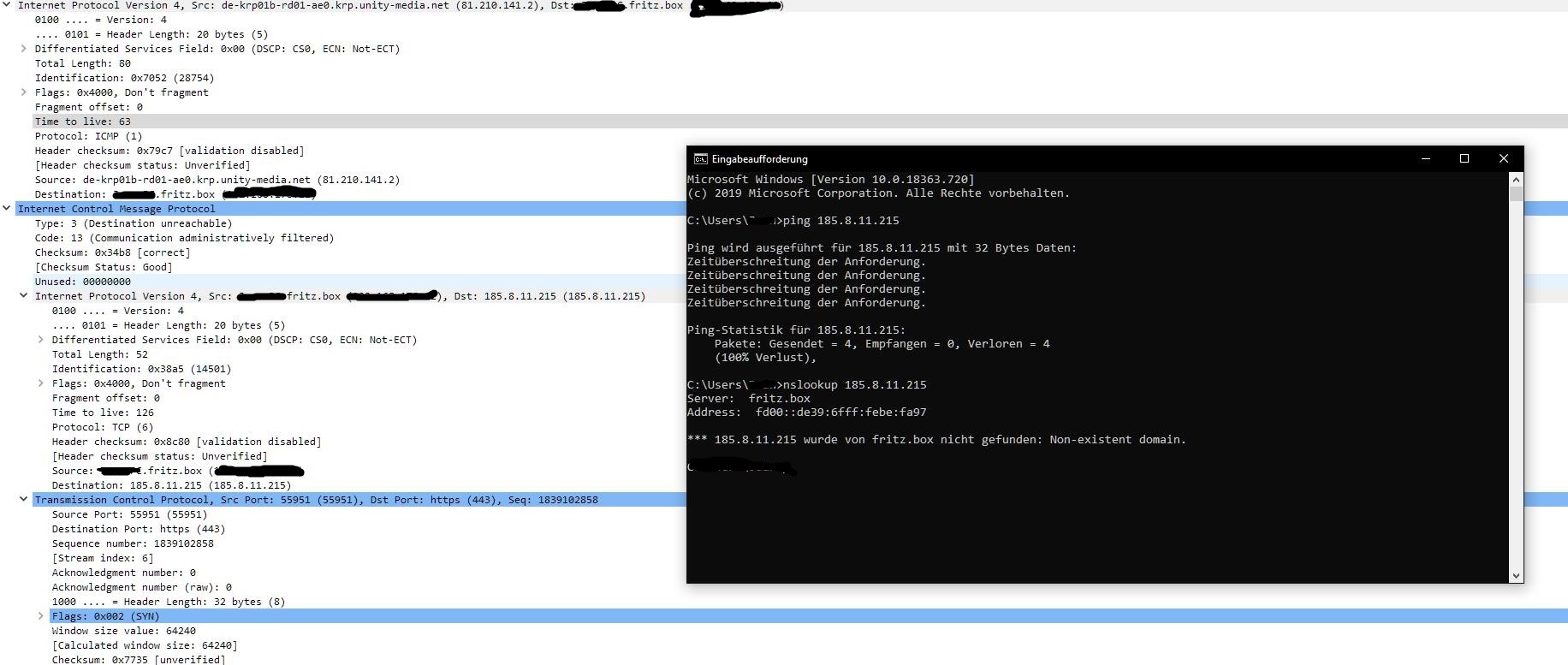

So, kurzes Update: Fehler trat gerade wieder auf, der nslookup hat allerdings das selbe korrekte Ergebnis wie zuvor gebracht, auch ohne den Server zu 8.8.8.8 zu ändern.
Ich habe dann testweise mal in der Fritzbox den DNS zu 8.8.8.8 geändert, machte aber auch keinen Unterschied.
Die "administratively filtered communication" wird auch immer nur von einem UM/VF-Server ausgegeben, wobei dahinter immer eine andere "Destination-IP" (siehe Log) steht.
Wenn ich den Eintrag im Detail öffne erhalte ich dieses hier (tut mir leid, jetzt kommen doch die Logs, ich bin langsam mehr genervt als verzweifelt):

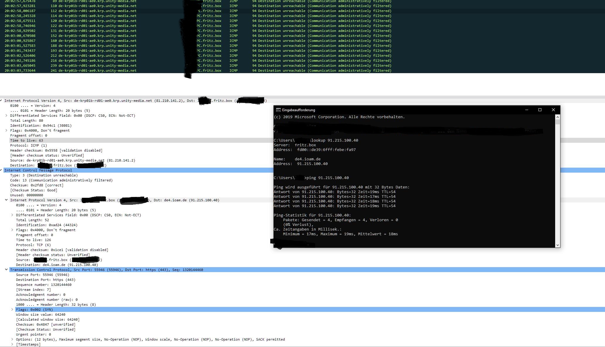

EDIT: Gerade wieder. Auch, wenn das hier evtl. gar nichts bringt nochmal 2 Screenshots. Interessanterweise wird die erste Anfrage "gefiltered", ist aber per ping/lookup erreichbar, im zweiten Fall scheint die Domain nicht mal zu existieren. Keine Ahnung, ob das irgendwas zu sagen hat. DNS-Server ist nach wie vor der Fritzbox-Standard. Die zweite - nicht-existente IP - habe ich dann auch nochmal mit 8.8.8.8 als DNS-Server getestet, da gibt es eine Zeitüberschreitung.

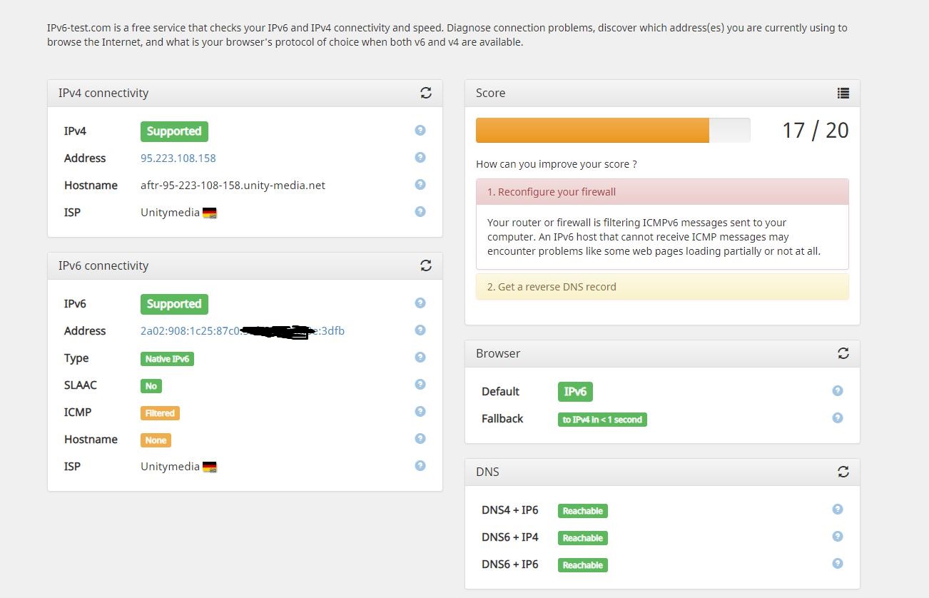

Und damit euch nicht langweilig wird hier noch ein IPv6-Test während des Fehlers sowie nach einem Neustart der Fritzbox:
