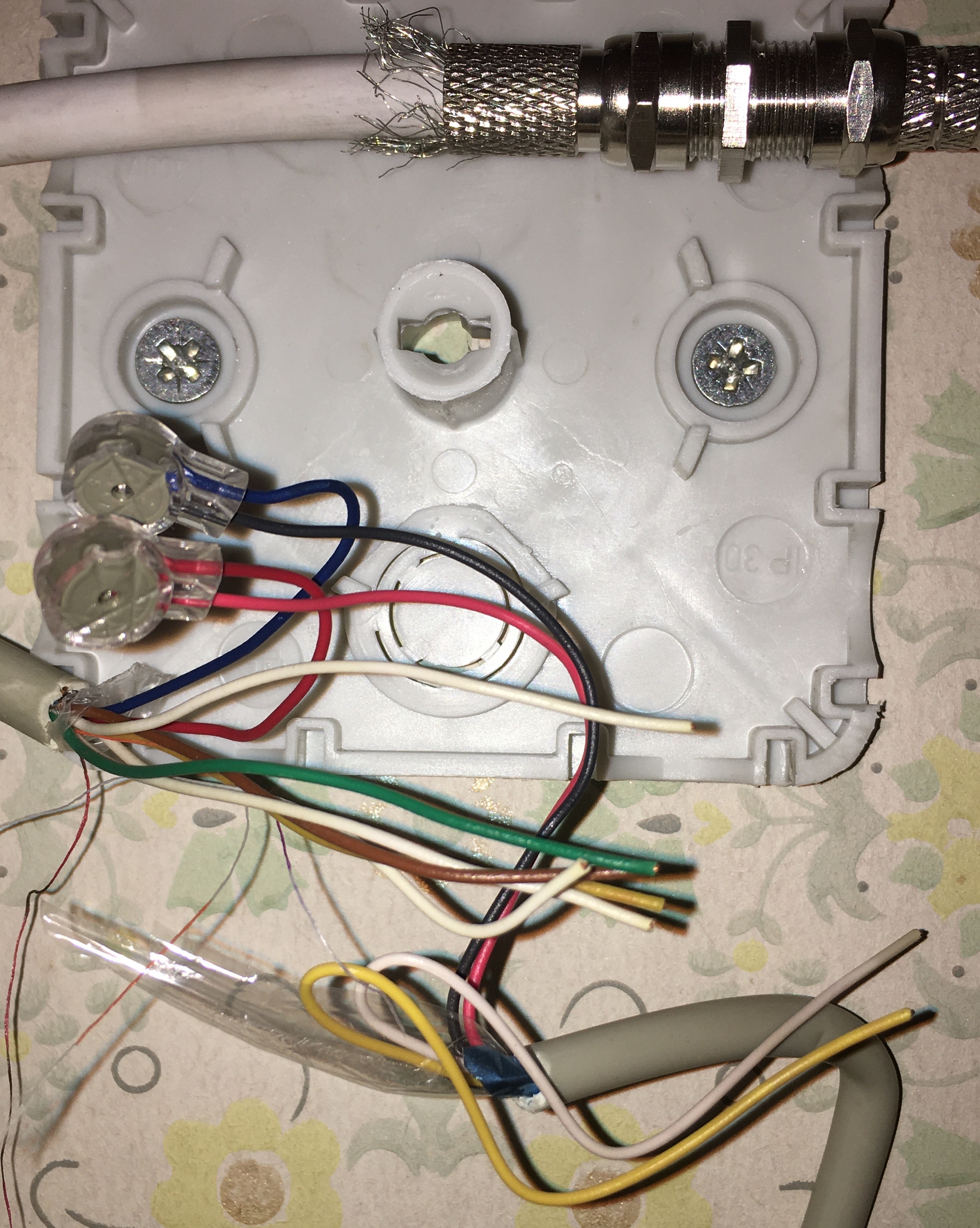

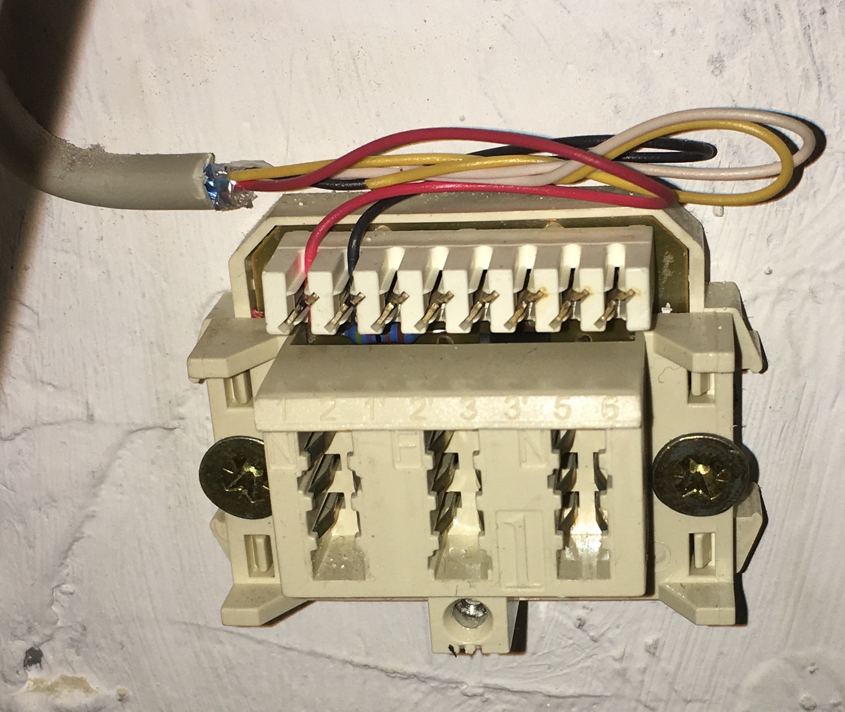

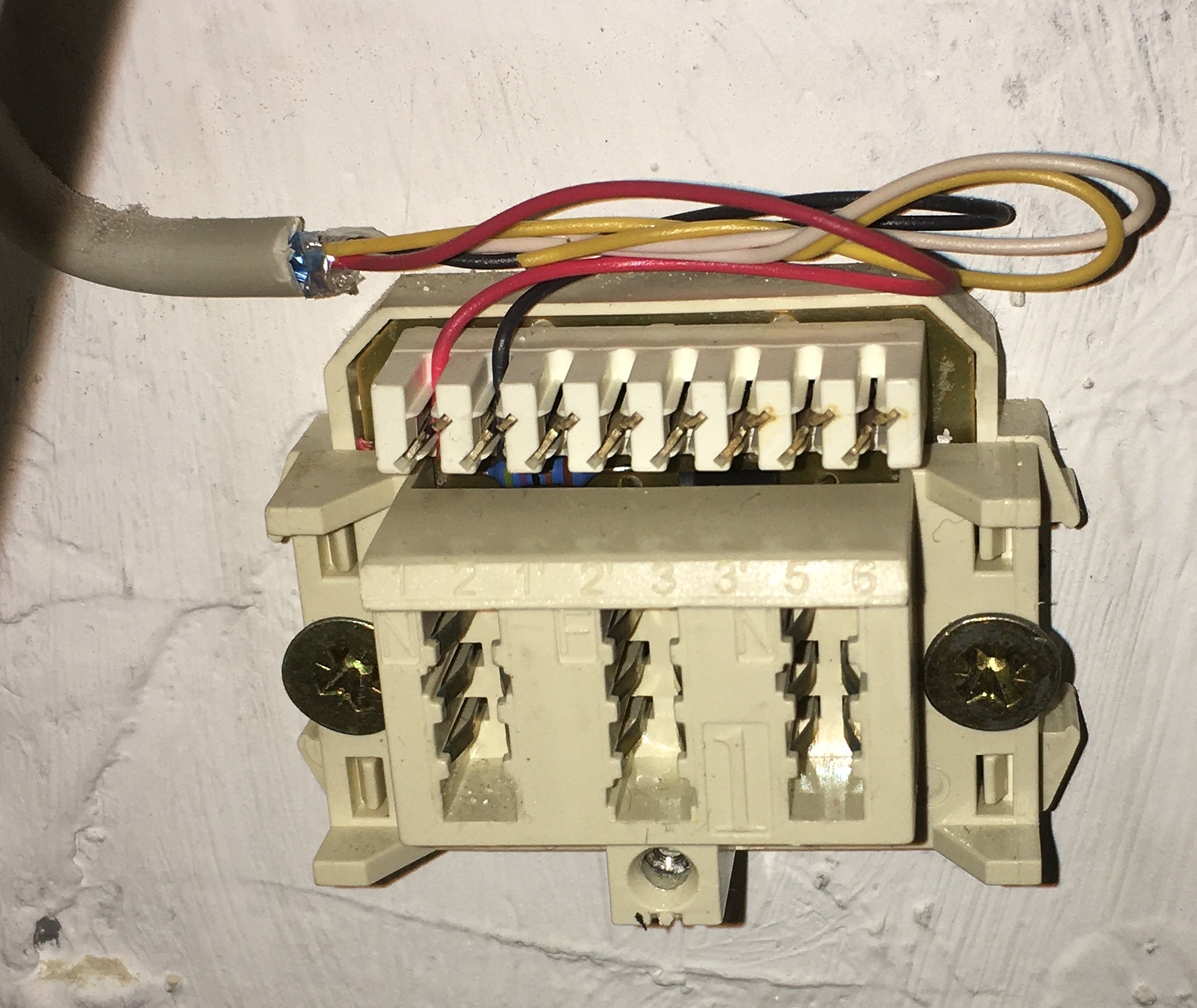

Als folgendes die Verkabelung an der TAE.

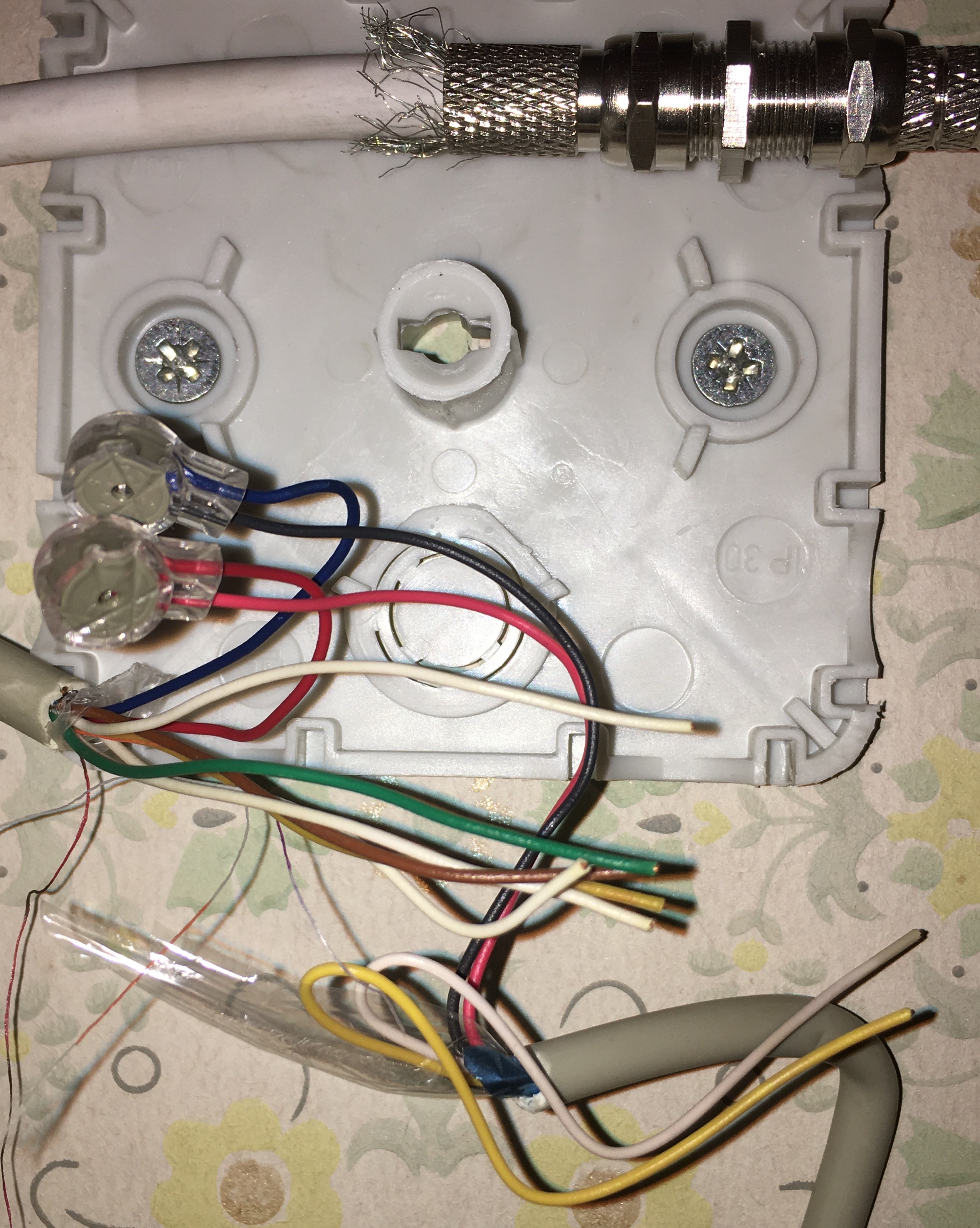

Nachfolgend die Verkabelung die vom Hauptstrang kommt.
(sieht bestimmt für Fachkundler fies aus)
Meine Frage nun, ist das nicht alles etwas dürftig? Und wie könnte ich hier für eine richtige Verkabelung sorgen? Der Vermieter hat mir insoweit grünes Licht gegeben, dass ich an der der Verkabelung etwas verändern kann, solange er nicht den Hauptstrang nachher aufstemmen muss.

du könntest falls es möglich ist schonmal die TAE an den Hauptstrang anschließen.Wie lang ist das kabel vom hauptstrang bis zur TAE ? Und bitte einmal einen Screenshot der Leitungswerte aus der Fritzbox.

sieht doch iO aus, DSL hat halt 2 Adern, fertig.
Ankommende Adern werden wie auf dem Foto auf Pin1 und 2 gesteckt.
Wüsste nicht, was man hier noch ändern könnte

In wie fern dürftig? Der Anschluss besteht nur aus 2 Adern und die scheinen ja grundsätzlich zu funktionieren. "Schön" sieht das zwar nicht aus, aber ich wüsste nicht, was an der Verkabelung selbst Probleme verursachen sollte.
Bei ständigen Abbrüchen, würde ich mich mit der Telekom in Verbindung setzen. Die können die Leitungen durchmessen und auch einen Techniker vorbei schicken, der sich das genau anschaut. Ohne Messungen bleibt das sonst nur ein lustiges Ratespiel.

Man könnte nur das extra Kabel weg lassen jedoch wird das nicht viel an den Dämpfungswerten ausmachen.Wäre dennoch mal interessant zu sehen wie die Werte überhaupt sind.Vorralem das Spektrum wäre mal ganz interessant.Weiterhin besteht noch die frage an den Thread ersteller ob er vielleicht sogar Powerlan nutzt welches gift für VDSL ist.

Sieht nach Handelsüblichem J-Y(ST)Y 2x2x0,8 bzw 4x2x0,8 Telefonkabel aus.
Mann könnte noch die Quetschstellen verlöten und die Schirmung vernünftig auflegen, aber ob das merklich was bringt wage ich zu bezweifeln.

Der Techniker der uns kurz besucht hat bei der Einrichtung hat auch einen blick auf das Kabel geworfen und meinte es wäre alt und störanfälliger. Das hätte ich vielleicht noch erwähnen sollen.
Was für ein Kabel das ist - fragt mich nicht. :S

Knapp 5 Meter lang, etwas weniger.

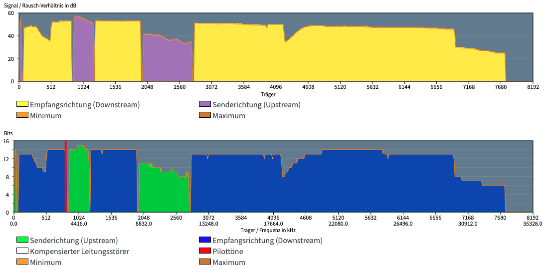

Liefer bitte noch die Aufnahmen vom Spektrum und den DSL Informationen in der FRITZ!Box.

Deine grauen Scotchlok Verbinder haben übrigens jeweils einen Messpunkt.
Bingo. Nach so etwas hatte ich auch gesucht. Schlecht gesucht...
Gerade macht das Internet keine Faxen und läuft rund.
Aber vielleicht siehst du ja etwas.
Ach ja. Ich wohne nicht gerade aufm Land sei noch erwähnt.
grüße aus Berlin, Charlottenburg.
Das Spektrum sieht jetzt gar nicht mal so verkehrt aus.
Sind nach dem APL der Telekom noch weitere Telefondosen oder offen endende Leitungen angeschlossen?
VDSL reagiert besonders empfindlich auf Stichleitungen und parallel verschaltete Dosen..

Ich würde dir empfehlen, die Verbindung nicht mit den Klemmen zu machen, sondern in einer TAE-Dose, diese hat auch einen Abgang für weitere Anschlüsse. Funktioniert bei mir im Keller prima. Achte dabei darauf, dass die Drähte soweit wie möglich verdrillt bleiben. Und wenn es geht, verwende gute Kabel, gerne auch Netzwerkkabel.
2 schöne Fotos! Und wo geht das Kabel mit der grünen Ader drin hin?
