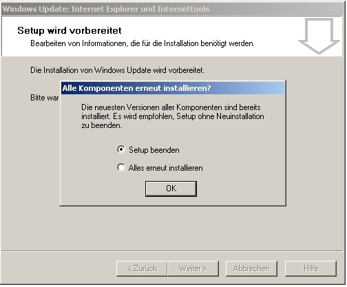

Auch alles probiert. Nix. Kommt dann immer nur die identische Meldung, dass alles bereits aktuell ist. (siehe Anhang) Auch lässt sich der Internet Explorer nicht über die Systemsteuerung\Software deinstallieren. Archiviert habe ich bei der Erstinstallation damals natürlich nix.
