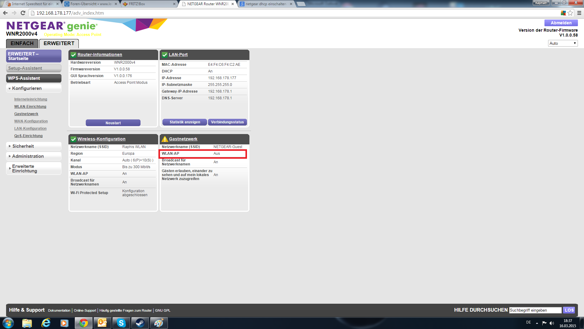

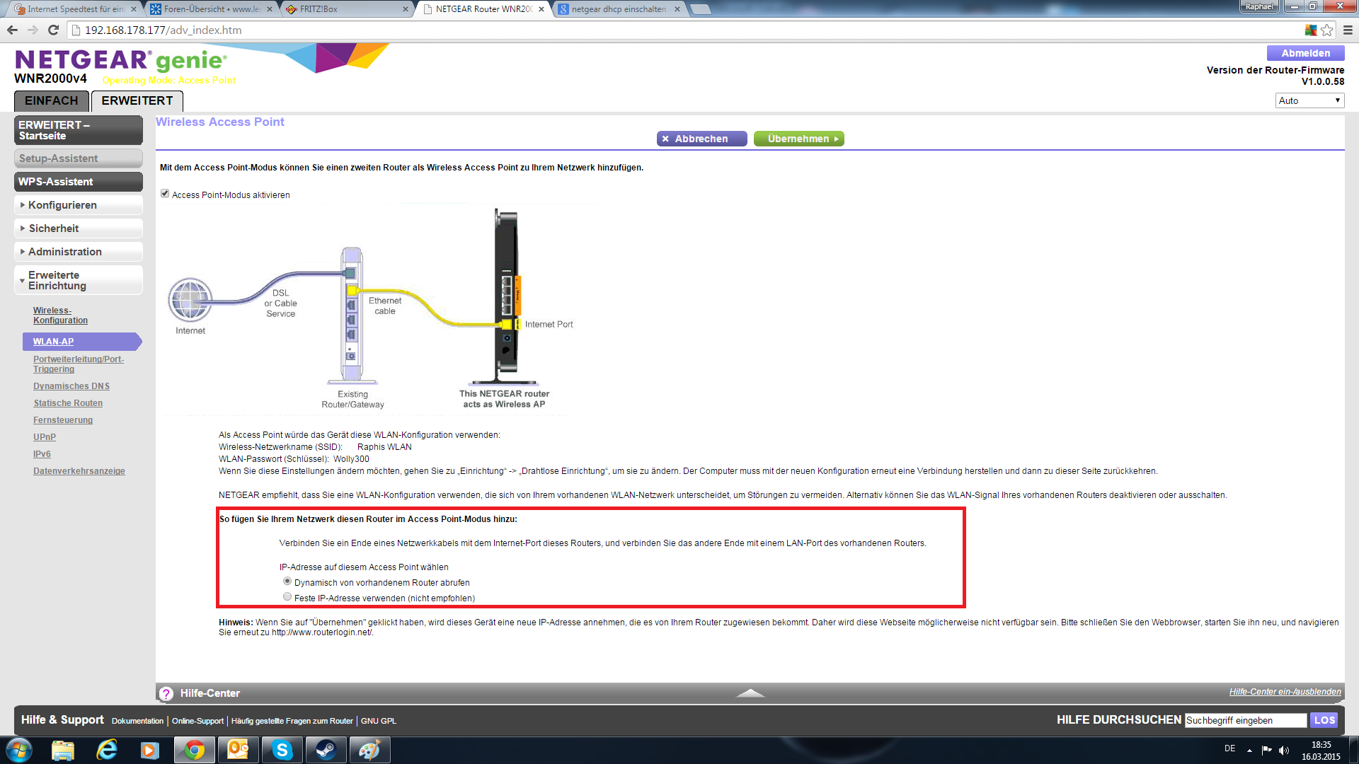

JA die ganze Zeit. Party Funktioniert nur wenn ich die anderen in die Party einlade und dann erst alle GTA staren. Aber einfach mit ins Spiel einsteigen und Party machen geht nicht. AC1.pngAC.png
