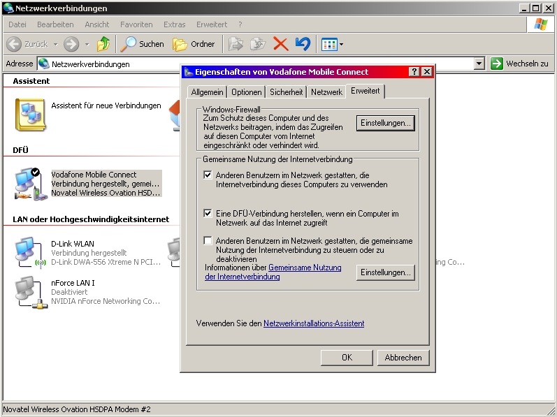

Hi Leutz!
Und zwar möchte ich gerne meine Internetverbindung für meine 2 WLAN Verbindungen die ich habe gleichzeitig freigeben ... Einzeln ist das ohne Probleme möglich, da ich einstellen kann welche Verbindung auch das Internet haben darf, aber wie gebe ich das Internet für beide gleichzeitig frei?
mfg hoppiq
Wie machst Du denn die Verbindungsfreigabe?
Na über dieses Fenster: (Rechtsklick auf die freizugebene Verbindung und dannn die Verbindung freigeben) Wieso? Gibts noch'ne andere Möglichkeit?
mfg hoppiq
Dann musst Du auch an den Wlan-Rechnern einstellen welche ICS und welche IP sie benutzen sollen, da die Clients ja eine bestimmte IP Adresse bekommen vom ICS Rechner, können ja nicht beide mit der selben IP darauf zugreifen.
Standard Gateway auf den ICS Rechner einstellen und evtl feste IPs benutzen?
