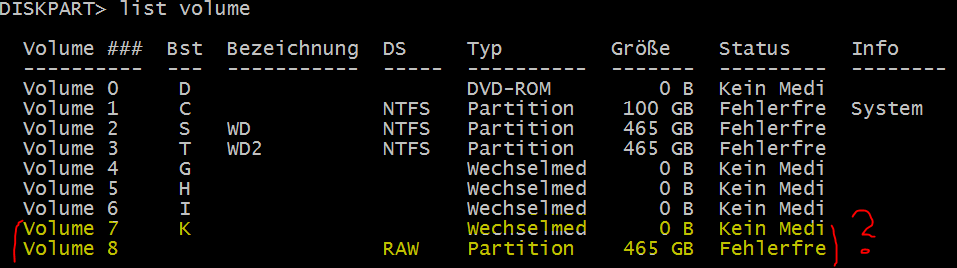

Habe mir die ISO von Windows 10 runtergeladen und wollte sie mit "ISO to USB" auf eine externe Festpallte (500 GB) überspielen. Dabei ist jedoch ein Fehler aufgetreten und das Überspielen der ISO wurde abgebrochen.
Nun kann ich nicht mehr auf die Festplatte zugreifen, geschweige denn wird sie im Explorer angezeigt.
Also habe versucht, mal mit chkdsk und diskpart den Datenträger zu retten, bisher aber ohne Erfolg...
Hier mal zwei Screenshots:

Du musst die HDD neu einrichten. Kannst Du unter Windows mit der Datenträgerverwaltung oder mit einem Partitionstool machen. Die Partitionen sind von dem Tool gelöscht worden. Warum nutzt Du dafür keinen USB Stick?
Wenn da Daten drauflagen die du eigenlich nicht löschen wolltest, dann hast du schlechte Karten. Du kannst dann versuchen die gelöschte Partition mit TestDisk (http://www.cgsecurity.org/wiki/TestDisk, unbedingt in die Anleitungen schauen!) wiederherzustellen, oder einzelne Daten mit "Recuva" retten. Alternativ "GetDataBack"
Wenn da eh keine Daten drauf waren musst du nur ne neue Partition anlegen. Am Besten unter Windows die Datenträgerverwaltung nutzen

Ok danke, hat funktioniert.
An die Datenträgerverwaltung hatte ich nicht gedacht :)
