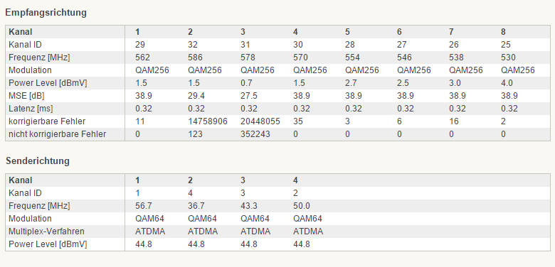

Ich bin (eigentlich bisher zufriedener) Kunde von KMS/Cablesurf in München - Kabel-Internet mit VOIP (120 MBit) empfangen durch eine Fritzbox 6490.

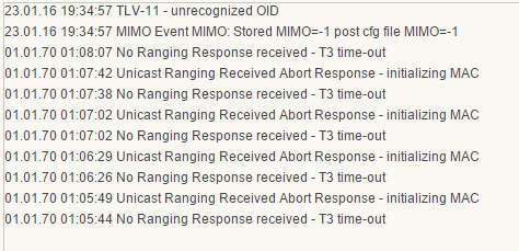

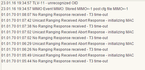

Seit ca. 14 Tagen habe ich ständig Abbrüche, mit immer gleicher Fehlermeldung:

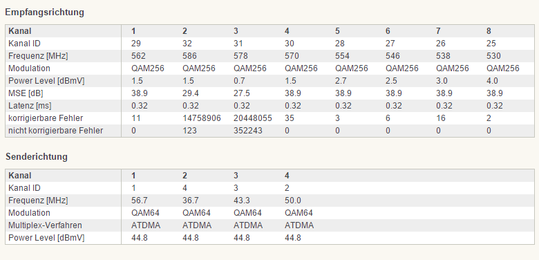

Außerdem habe ich bei den Kanälen teilweise eine enorm hohe Fehlerrate:
(das war direkt nach dem Neustart! - nach ein paar Stunden sind die unkorrigierbaren Fehler bei weit über mehreren Millionen!)
Über längere Zeit ist die Verbindung auch stabil, kommt dann aber nie über 2 MBit
(das war direkt nach dem Neustart! - nach ein paar Stunden sind die unkorrigierbaren Fehler bei weit über mehreren Millionen!)Über längere Zeit ist die Verbindung auch stabil, kommt dann aber nie über 2 MBit
