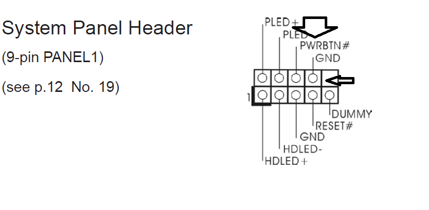

Wenn Du auch noch Infos zum Board gibst, könnten wir nachsehen ob Du auch die richtigen Pins verbunden hast.

Evtl der CmosClear Jumper falsch gesetzt?
waaaaaaaaaaaaaaaaaaaaaaaaaaaaaaaaaaaaas das geht nicht haben wir mit schraubendreheer messer gemacht genau dort wo die power hingehört warum ????
