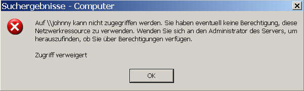

Hi,
Ich hab ein problem mit meinen pc immer wenn ich auf netzen bin kann keiner auf meinen pc zu greifen obwohl ich ordner + gastkonto freigegeben hab! immer wenn mans veruscht kommt immer dieser fehler! !!siehe unten!!
Bitte helft mir!
MFG Johnny

Re: Kann nicht auf pc zugreifen!!!
Welches OS? XP oder 2k?
1) Du hast auf deinem PC irgendeinen Ordner freigegeben?
2) Du hast nach dem Booten mehr als 1 Minute gewartet?
3) Du hast den entsprechenden Ordnern die entsprechenden Berechtigungen erteilt, damit man mit dem Gastkonto darauf zugreifen kann?
Hallo und willkommen bei FB!
Zusätzlich muss das Gastkonto natürlich auch noch auf dem entsprechenden Rechner aktiviert sein.
hmm, ja also:Hab WINXP
1)Ich hab einnen ordner freigegeben!
2)ich weiß schon was nicht soo ganz was booten ist aber ja ich hab lange gewartet..
3)weiß nicht wie das geht
vll konnt ich dir ja weiter helfen MFG Jo!Nas
mach mal einen rechtsklick auf den freigegebenen ordner. dann "freigabe" auswählen und nach screenshot 1 vorgehen. danach auf "berechtigungen" klicken und "hinzufügen" wählen. "Gast" eingeben und auf "Namen überprüfen" klicken. Danach mit OK bestätigen und Berechtigungen für den Ordner vergeben (Häkchen setzen oder entfernen) Mit OK schließen.
schau dir einfach die screenshots an und mache es genau so, dann müsste es gehen!

Nein ich bin doch nit bloede ich benutz XP! und da siehts soo aus(s.u.)!
aber trotzdem danke ich werds mal propieren ob es soo funtzt!

Ah, verstehe, du benutzt die HOME Edition. Da weiß ich leider nicht genau wie es geht, aber man kann in der HomeEdition die erweiterte Dateifreigabe (also wie es bei mir aussieht) freischalten. Musst man hier im Forum oder bei Google danach suchen...

Hast du vielleicht die "einfache Datei und Druckerfreigabe" aktiviert oder bist du vielleicht nicht als Administrator angemeldet?
MfG mh1001
achso ok danke
Hier eine Möglichkeit, die einfache Dateifreigabe in der HomeEdition von XP auszutricksen.
Der Haken ist: die Optionen sind auch in der HE vorhanden, eben nur "ausgeblendet"
http://www.winfaq.de/faq_html/tip1267.htm
