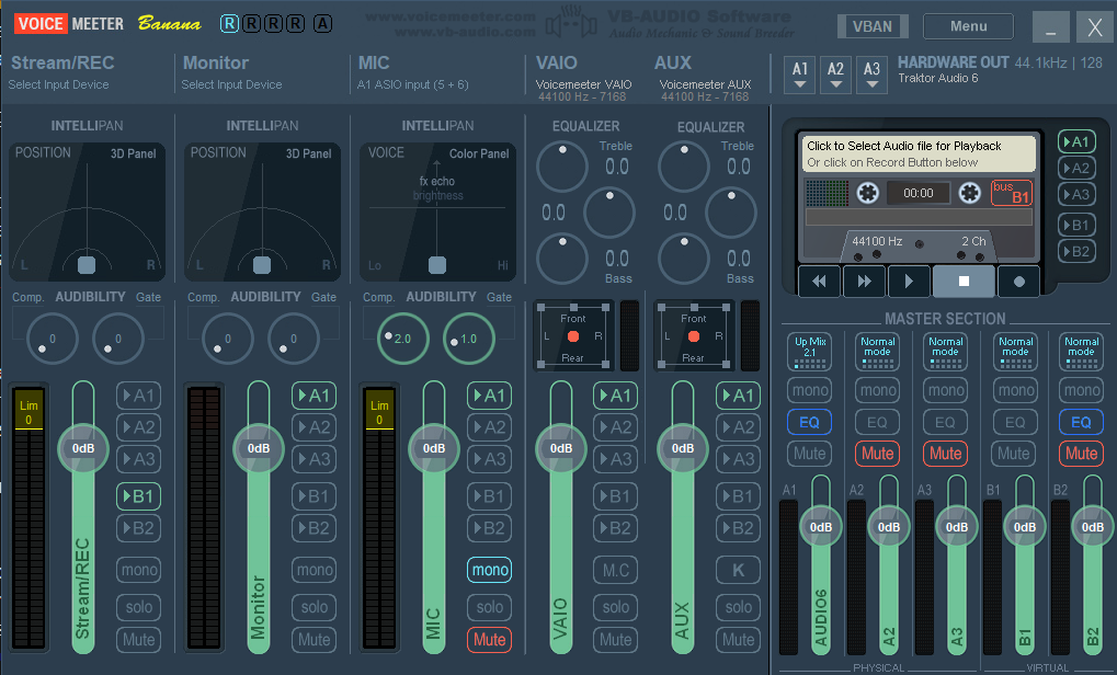

Als guten Software-Mixer kann ich VB Audio Voicemeeter Banana empfehlen. Läuft einwandfrei mit 128Samples bei 7-8ms Latenz und der ASIO Treiber ist spitze. Die Routing-Optionen sind auch sehr zu empfehlen, wenn auch verwirrend am Anfang. Aber die Anleitung erklärt einem wirklich alles.

Vielleicht ne unsinnige Frage @coxon aber wofür benötige ich das tool in meinem workflow? Bisher nehme ich mit Audacity auf und bearbeite dann dort mit den vorhandenen Effekten. Würdest du das zusätzlich oder als Ersatz sehen?
Gibt keine unsinnigen Fragen und um gleich drauf einzugehen:
Es ist eher eine Ergänzung/Erweiterung für deine Projekte.
Ich nutze es als virtuelles Hauptgerät für Audio unter Windows.
Zunächst mal ist es ein sehr stabiles Tool mit einem einwandfreien ASIO Treiber. Ich habe weder Knackser noch Aussetzer irgendeiner Art. Da der Mixer MIDI unterstützt, sind die meisten Kontrollen mit einem Knopfdruck oder Encoder bedienbar (zBsp.: Micro/Ausgabe laut/leise/stumm schalten).
Ich nutze den Mixer damit ich EQ, Gate, Compressor, Limiter und Ducking (muss erst konfiguriert werden) fürs Mic-Signal bearbeiten und abhören kann bevor es in die Aufnahme/den Stream kommt. In der Post ist das natürlich weniger sinnvoll, aber beim Skypen und in der Preproduction kann es nützlich sein. Ein sachtes Gate hilft Hintergrundgeräusche zu minimieren und die binaurale Positionierung von Sounds/Sprache im Raum klingt mit dem Tool wesentlich besser als gewöhnliches R/L Panning mit Hall einer DAW. Dazu hast du eine gute visuelle Übersicht und somit mehr Kontrolle über den Mix und die Aufnahme.

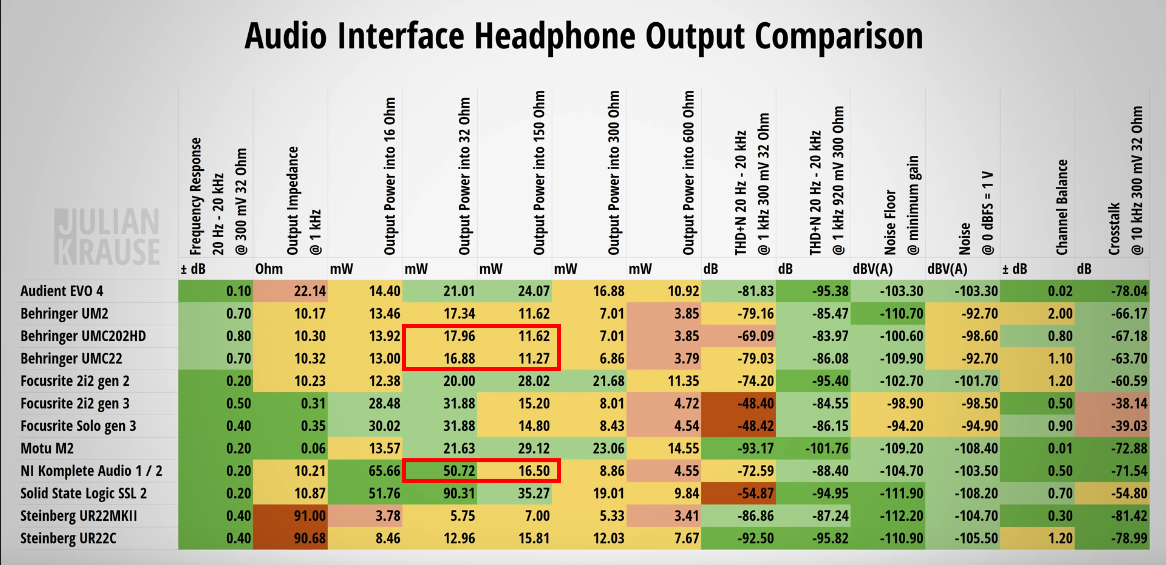

Kurze Rückmeldung: Das Komplete Audio 2 ist an sich ganz gut, allerdings ist die direkte Ausgabe an den Kopfhöhrer für meinen Geschmack sehr leise (AKG K240 MKII, 55Ohm). Da werd ich in den nächsten Tagen sehen, ob ich damit zurecht komme. Ansonsten geht das auch zurück und ich versuche mein Glück mit dem Behringer UMC204HD, was wohl am Monitor beide Quellen optional beidseitig bringt.

Steht die Ausgabelautstärke unter Windows auf 100%?
Trotzdem zu leise?
Wenn ja, dann wird ein UMC gewiss keine Abhilfe schaffen. Siehe obige Tabelle.
Würde dann eher Richtung Motu M2 oder Audient Evo 4 tendieren.

Am Evo hat die Lautstärke auf jeden Fall gepasst. Allgemein kommt schon gut was am Kopfhörer an. Nur das Signal des Mikrofons ist selbst wenn es schon clipt relativ leise. Wenn man dann noch den Mixer Richtung Host dreht, damit zb. das Metronom, oder ne zweite Spur am Kopfhörer ankommt wird die Monitorlautstärke ziemlich schnell zurückgefahren. Das war beim Evo nicht so krass.
