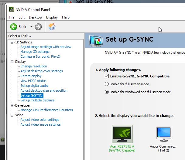

Im Treiber kann man wählen, ob Gsync im Fullscreen oder Fullscreen + Window funktioniert. Ist das korrekt eingestellt worden oder hat es sich vielleicht zurückgesetzt?
Wobei exklusives Vollbild (solange Du die Vollbildoptimierungen nicht ausgeschaltet hast) rein technisch inzwischen auch nur noch ein Fenster ist.
Ja die Option Fullscreen + Window ist aktiviert. Ich kann auch die Frames nicht mehr cappen mit RTSS im BWM. Die Hz-Zahl bleibt konstant.
