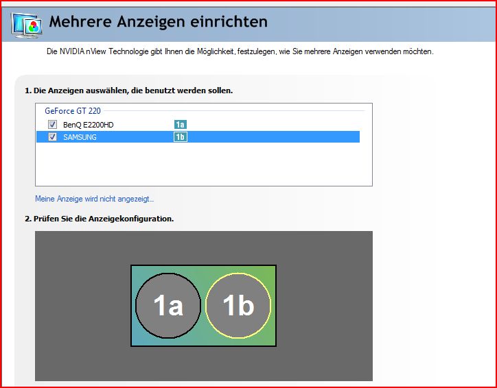

Guten Tag,
ich habe ein Dualboot-System: Vista Ultimate X64 und Win7 Ultimate X64
Als Graka setze ich eine Gforce GT220 ein, Treiberversion 197.13

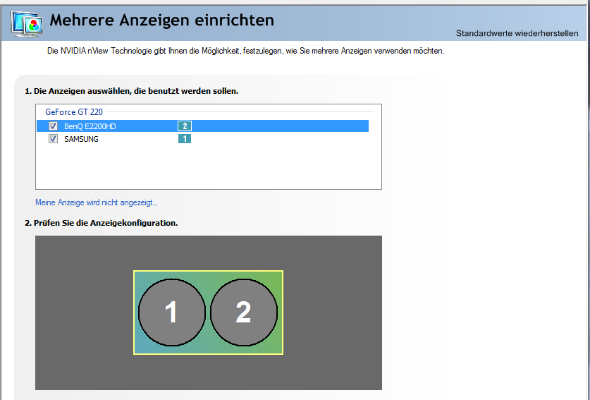

Wenn ich unter Win7 der Fernseher am HDMI-Anschluss anschliesse, so habe ich Bild und Ton.
Unter Vista sehe ich zwar das Bild, jedoch ist kein Ton vorhanden.
Ich bin der Meinung, dass die Konfiguration bei beiden Systemen gleich ist.
Die Anzeige unter "Mehrere Anzeigen einrichten" sieht unter Vista nicht gleich aus wie unter Win7. Was mache ich hier falsch?

wenn die reihenfolge a - b ist, und 1 - 2 das gleiche sein soll, ist sie NICHT gleich ... aber was hat diese anzeige mit deinem soundproblem zu tun? hast du speaker am bildschirm?
Ich weiss nicht, woher die unterschiedliche Reihenfolge kommt, einmal a + b und einmal 1 + 2. Hat das mit Vista oder Win7 zu tun?
Mein Bildschirm hat keine Lautsprecher. Ich habe ein 2.1-System von Logitech.

1a und 1b könnten für Klonen stehen und 1+2 für erweiterten Bildschirm. Das steht aber net zur Debatte.
