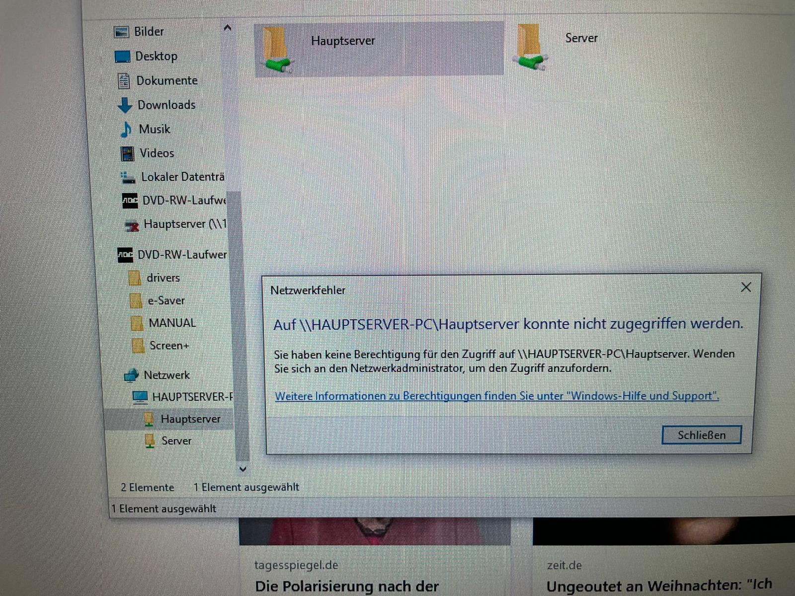

Ich habe ein Problem.
Ich habe 5 Win 10 Rechner in einem Netz verbunden, auf einem Rechner liegen die Daten, auf die die anderen Rechner zugreifen.
Der Rechner mit den Daten hat die 192.168.0.31 im Netz und nennt sich Hauptserver.
Die anderen Rechner greifen auf die Daten mit der Netzwerverbindung \\192.168.0.31\Hauptserver zu.
Ich habe jetzt einen neuen Rechner ins Netz genommen und bekomme einfach keine Verbindung auf die gleiche Art wie die anderen.
Da das Netz schon länger besteht, weiß ich nicht mehr das Passwort, womit ich mit den anderen PC`s auf den Serverrechner greife.
Eigentlich bin ich mir aber sehr sicher das Passwort zu kennen.
Ich denke auch, dass es gar nicht am Passwort liegt, denn ich bekomme immer eine Antwort, dass ich keine Rechte hätte auf den "Server"(192.168.0.31) zu greifen. Pingen klappt.

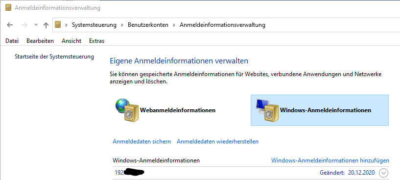

H3llF15H schrieb:
Das Passwort findest du bestenfalls in der Systemsteuerung. Dort werden Passwörter gespeichert.

Dort zum Beispiel siehst Du deine gespeicherten Passwörter. Vielleicht hilft das weiter.

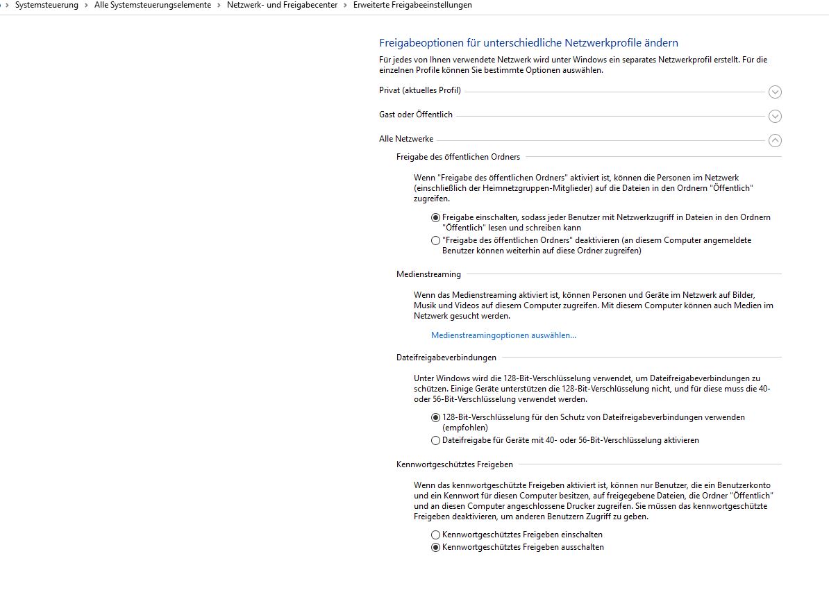

Das Problem kann ich nachvollziehen. Hatte ich auch nach upgrade auf 20H2.
Du must alle Netzwerkfreigaben und die Erweiterten Netzwerkeinstellungen neu setzen.
Das mit dem Passwort tauchte nach vielen Upgrades auf. Ich habe auch auf meinen Rechnern keine PW drin und die entsprechende Erweiterte Netzwerkeinstellung angepasst. Trotzdem ist es in den vergangen Jahren einige Male aufgetaucht. Microsoft hat diese Einstellungen im Zuge von upgrades auf den Auslieferungszustand
gesetzt. Dann wird man nach PW gefragt, obwohl nicht gesetzt. Du wirst also kein PW herausfinden können.
Rechner Server zu nennen, wenn keine Server-Betriebssyssteme verwendet werden ist irritierend. Sowas macht man nicht.
@john.smiles Kopf -> Tisch
Ist ein altbekanntes Problem von Windows 10 upgrades. Kennt jeder der Netzwerkfreigaben nutzt ohne Password.
