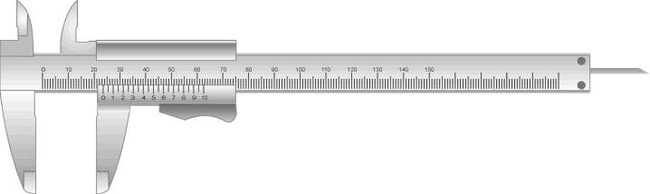

Einen analogen Messchieber abzulesen ist nicht schwer. Ich hab hier mal ein Bsp:
Der Messschieber im unteren Bild zeigt exakt 23.5 mm an.
Der Nonius (die Zahlenleiste von 1-10) am beweglichen Schenkel zeigt dir immer das gemessene Maß an. Der Strich bei 0 zeigt die mm und je nachdem wo die 0 zwischen zwei mm Strichen steht stimmt ein anderer Strich am Nonius mit irgendeinem Strich auf der Zahlenleiste des festen Schenkel (0-150mm) überein. Das sind dann die zehntel mm. Hier im Bsp stimmt der Strich am Nonius bei der 5 mit einem auf der Zahlenleist des festen Schenkels überein.
3,6mm ist richtig.
Die 3mm liest du an der großen Skala ab. Du siehst aber auch, dass der entscheidende strich (dass ist der ganz Linke der unteren Skala) nicht genau auf der 3 liegt, sondern eher irgendwo im bereich 3,5. Um das genau zu messen gehst du folgender Maßen vor:
An der unteren Skala suchst du den Strich, der Deckungsgleich mit einem Strich der großen Skala ist. das ist immer nur max. Einer!
Du schaust zwar hier im Beispiel leicht schräg/ versetzt drauf (sogenannter Parallaxenfehler), da die Abweichung aber nicht sehr groß ist, siehst du das es bei der 6 (d.h. 0,6mm) ist. Daher zusammengerechnet 3,6mm!
Nochmal ein Bsp. mit Markierung:
http://www.autoschrauber.de/content/000048/image/nonius23_85.jpg
Die 0,02 auf dem Messschieber gibt dir die max. Genauigkeit an. Das ist auch einfach nachzuvollziehen. nehmen wir an, die Übereinstimmung der unteren mit der großen Skala wäre nicht genau bei der 6, sondern ein Strich der unteren Skala rechts davon. Dann hättest du 3,62mm. D.h. auch, du kannst immer nur in 0,02mm Schritten messen. 3,61mm kannst du nur abschätzen, wenn die Striche zwischen 3,60 und 3,62 beide nicht richtig deckungsgleich sind, aber von allen am nächsten dran!
