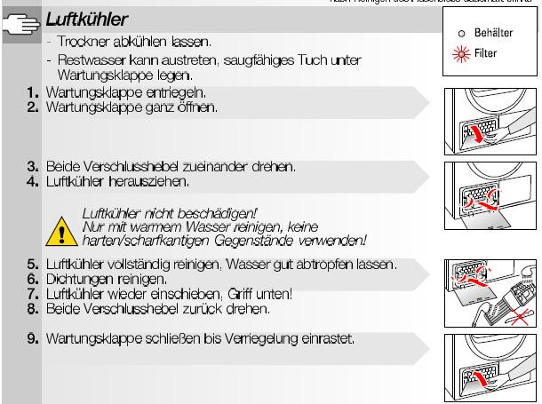

1.) Anleitung lesen
2.) Den Teil mit dem Luftkühler/Wärmetauscher reinigen und ausbauen ganz aufmerksam lesen und verstehen
3.) Zur Maschine gehen und das Ding ausbauen (sitzt unter der Trommel)
4.) Solange in z.B. der Badewanne ausspülen bis die ganzen Staubreste raus sind. Wirklich ALLE Reste und dabei wundern wieviel Staub das Ding aufnehmen kann
5.) Kühler trocknen lassen oder auch nicht und wieder einbauen
6.) Freuen, dass der Trocker wieder wie am ersten Tag funktioniert
7.) Den Teil der Anleitung verstehen und einprägen wo geschrieben steht, dass man den Kühler ein bis zwei Mal im Jahr reinigt.

danke
aber wie schon geschrieben wurde der Wärmetauscher schon gereinigt und alles sauber gemacht
Mehr kann man als Laie ja nicht machen oder? Also der Weg von Flusensieb bis Wärmetauscher sind flusenfrei.
Feuchtigkeitssensor wurde poliert.
