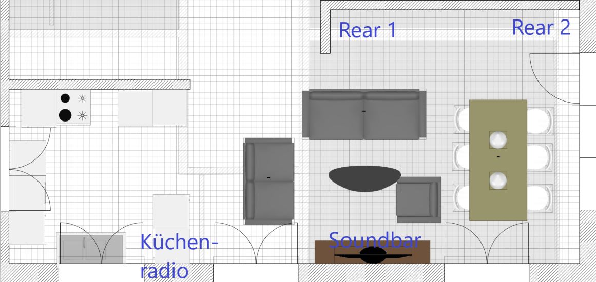

Der Grundriss/die Anordnung der Möbel ist sicherlich nicht einfach:
Idee:
Soundbar unter TV, Rear 1 in Ecke hinter Couch, Rear 2 rechte Ecke, zusätzlicher LS für den Bereich Küche als "Küchenradio"
Einsparpotenzial wäre eventuell Rear 2, wobei ich nicht sicher bin, ob so abbildbar.

hi,
finde die aufstellung schwierig. du könntest ggf. den rear1 an der wandseite anbringen an der die küchenzeile (herd) verläuft. mit einmessung und laufzeitkrrektur kann man da evtl. was rausholen. kann mir nicht vorstellen, das der rear1 direkt hinter dir und 2 in der ecke ein gutes ergebnis erzielen wird.
würde selber einen andren ansatz in den räumlichkeiten wählen. tv und geräte an die wand, an der du rear1 und 2 eingezeichnet hast. sofas und sessel um 180grad gedreht davor. esszimmertisch nach links rüber mit sofaecke tauschen. dann könnte man evtl. bei der besseren hälfte auch ne wired-lösung durchbekommen da man das alles auch in kabelkanälen sauber an der wand entlang gelegt bekommt.
auf jeden fall bekäme man da eine gute aufstellung hin.
just my 2cents 😊

Danke für das Feedback. Ja, die Raumaufstellung ist in der Tat verzwickt - Dein Vorschlag ist auch die logischere Raumaufteilung und die Positionierung wäre einfach. Scheitert leider momentan an der besseren Hälfte.
