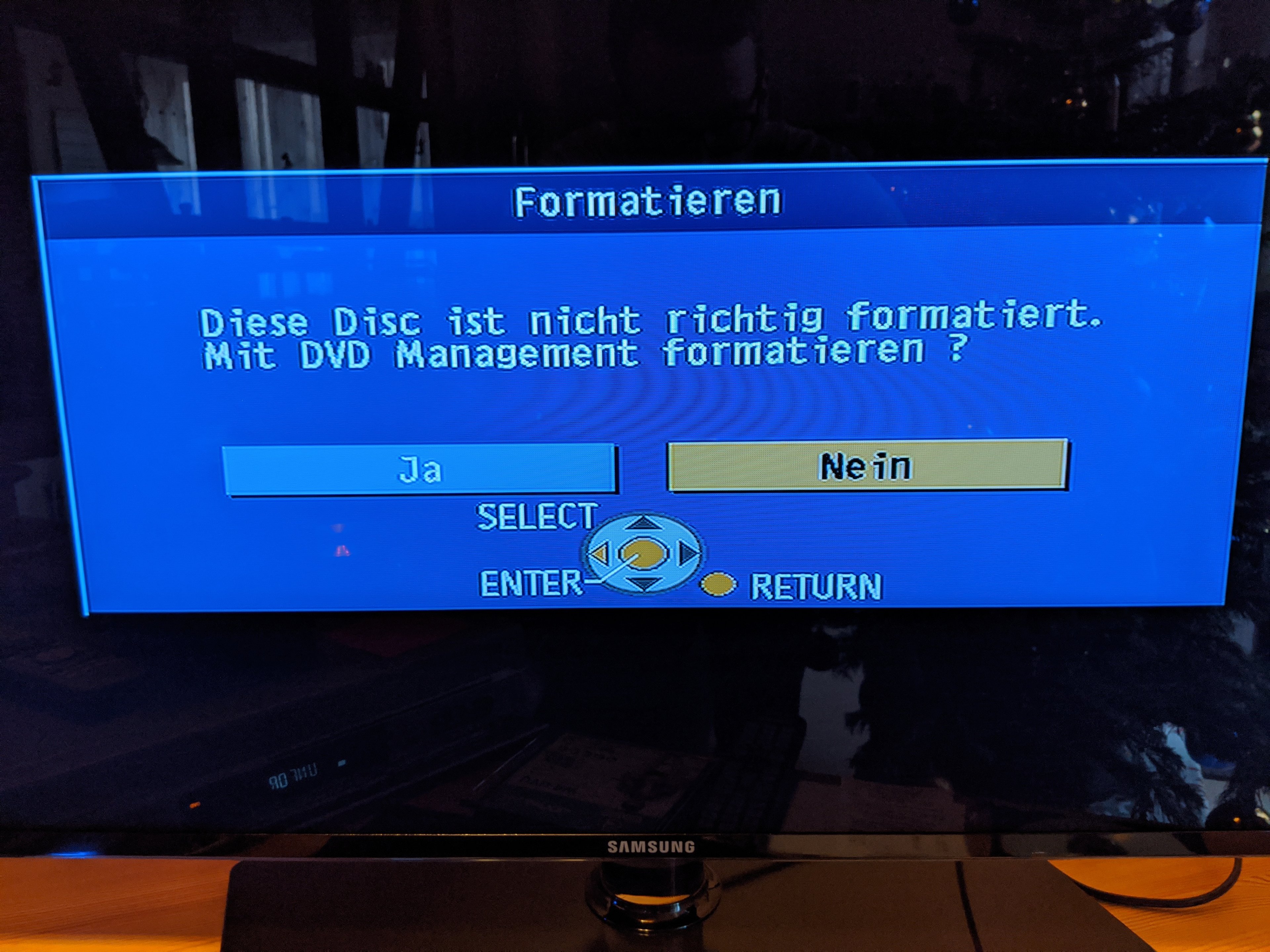

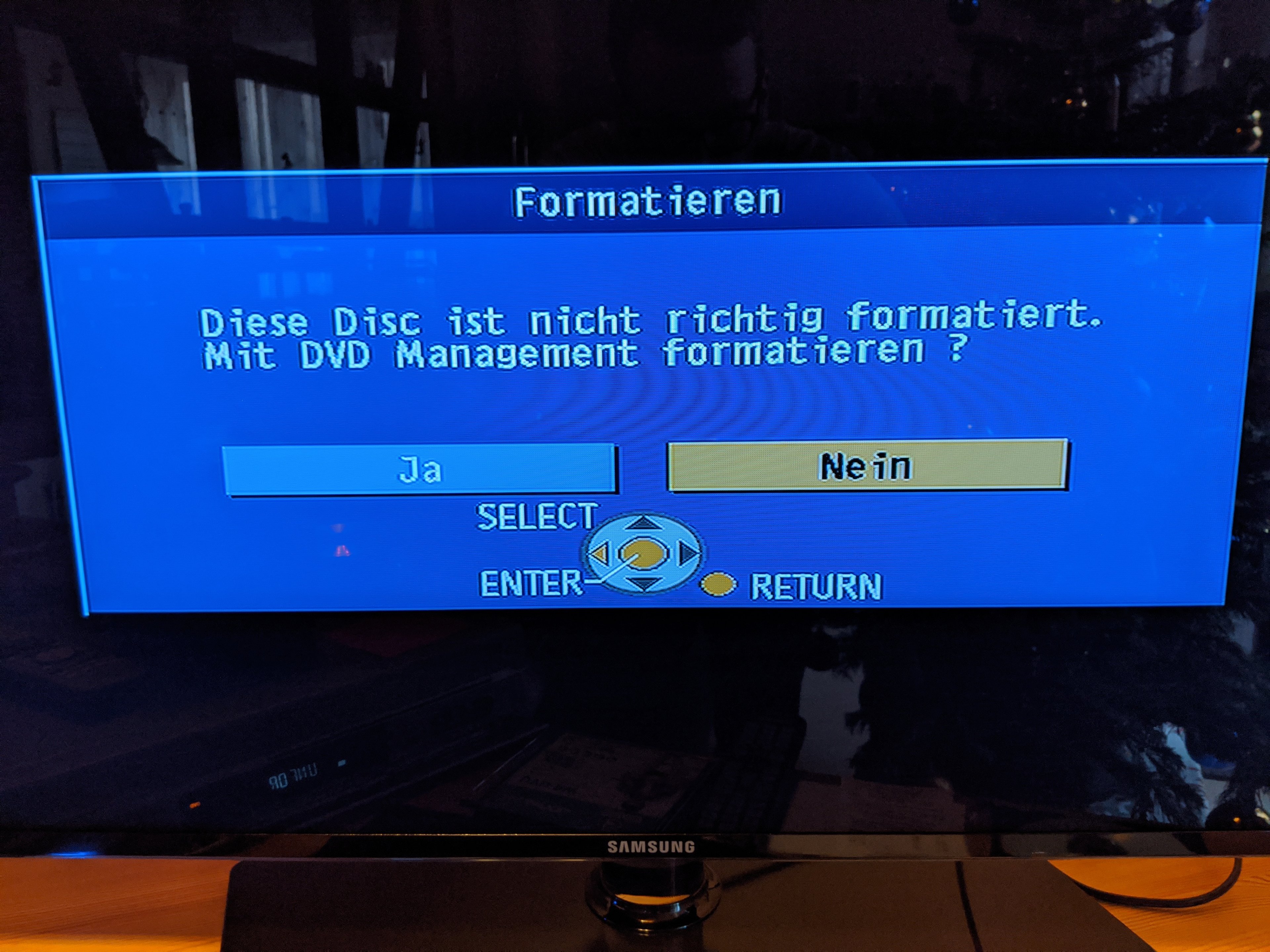

Da ich gerade das gleiche Problem hatte und die Lösung jetzt doch noch gefunden hatte, möchte ich sie gerne teilen:
Die Fehlermeldung war bei mir die gleiche bei den unterschiedlichsten DVD Rohlingen. Ich hatte standardmäßig immer den VHS Modus ausgewählt, weil ich von VHS auf DVD kopieren wollte. Nun habe ich zufällig mal einen leeren Rohling im DVD Modus eingelegt und dann ging direkt ein Fenster mit DVD Management auf. Darüber konnte man dann die DVD über ein Untermenü problemlos formatieren und anschließend ist das Kopieren von VHS (und vermutlich auch HDD) auf DVD möglich :)
