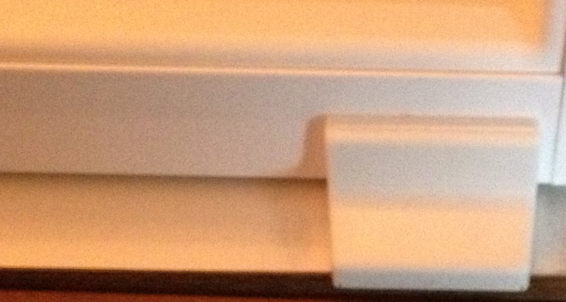

....unten den Türwinkel angebaut?
dachte mir schon, dass Du nicht weißt was ich meine - siehe Bild:
..gerade mit dem eiFön gemacht - sorry für miese Qualität aber ich glaube man erkennt es!
Der dient dazu, dass die Tür im geschlossenen Zustand nicht langsam aber sicher nach unten wandern kann wenn Flaschen oder ähnlich schweres in der Tür stehen!
edit: scheinen ja keine Fragen Deinerseits mehr zu sein, ich geht gleich off - viel Glück mit dem Kühlschrank bzw. bei der Lösung Deines Problems!
