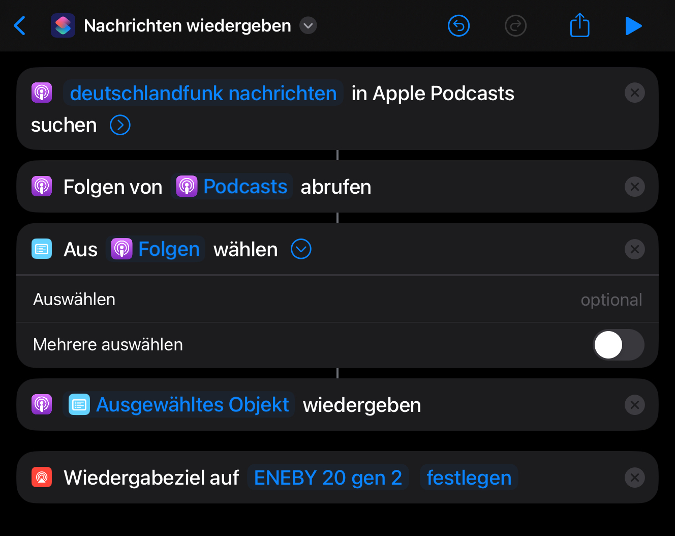

Kurzbefehle ist tatsächlich überraschend unhandlich. Ich würde Licht an und Nachrichten in zwei Befehlsketten teilen. Kann ja sein, dass du gerade nur eines von beidem willst, ansonsten pack es zusammen.
Nachrichten können je nach Sender auch via Podcasts gefunden werden, Wiedergabeziel wären deine Homepods.
Beispiel; DLF Nachrichten suchen (in Podcasts), aus Liste auswählen, abspielen (auf Wiedergabeziel, bei mir jetzt Eneby)
Geht vielleicht auch eleganter, wäre meine spontane Idee.
Vielen Dank, das hilft mir schon mal weiter
allerdings ist das wirklich extrem umständlich im Gegensatz zu den Routinen im Amazon Universum. Da muss Apple wirklich sehr viel nachbessern.
