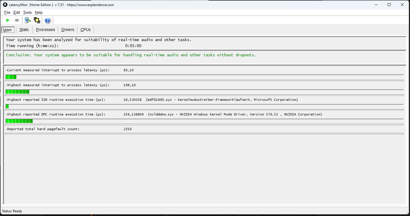

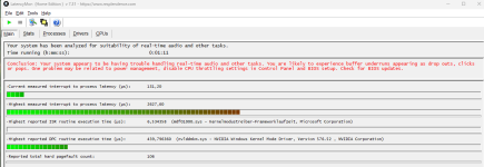

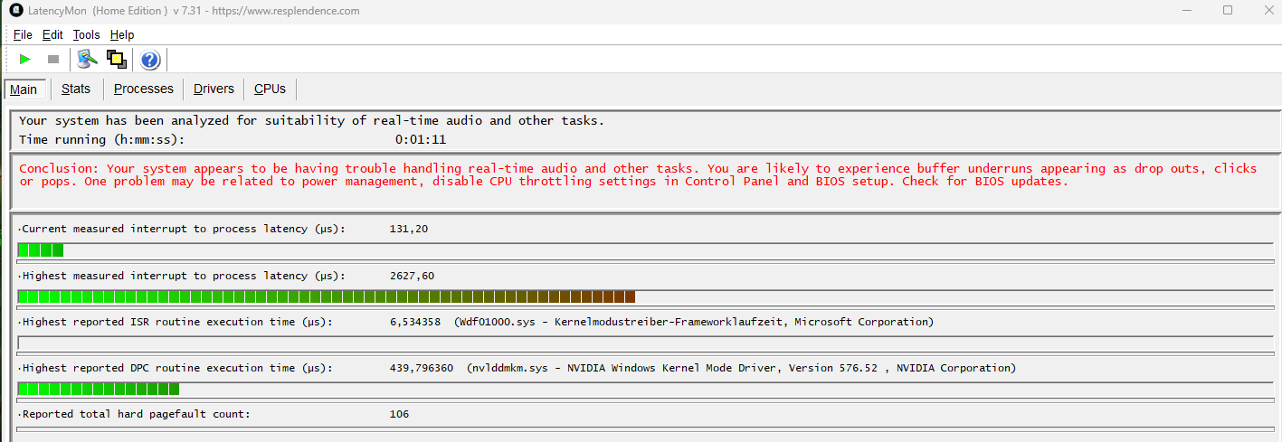

Mit dem Video habe ich gerade meine Latency erheblich optimiert:
(Die Tools sind unter dem Video gelistet)
Vorher:
Nachher:
Edit:
Ich kann es gar nicht glauben, die Einstellungen - ändern ALLES in Nightrein!
Im Prinzip laufen jetzt dauerhaft die 60 FPS ohne stotterer (auch wenn man zig Kisten zerstört) - superflüssig.
Oder ich renne durch die Anfangsmap und es kommt zu keinem Ruckler mehr (ich dachte das wären Nachladeruckler).

Hier einmal die Testergebnisse vom Programm. War eigentlich den ganzen Test über niedrig bei ca höchstwert 300, Richtung ende der 5 Minuten ging dann der hohe wert hoch.

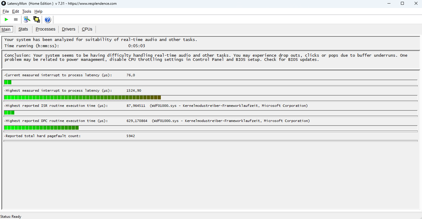

Noch bessere (niedrigere) Werte erhalte ich mit dem MSI Tool:
Indem ich beim "High Definition Audio-Controller" einen Haken bei MSI" setze.
In kurzen Worten USB Audio läuft im "Baseline Mode" welcher deutlich langsamer läuft als der MSI,MSIx Mode
daher laufen beide nicht syncron und es kommt zu Verzögerungen = Lag.
BTW: System Neustarten nicht vergessen!

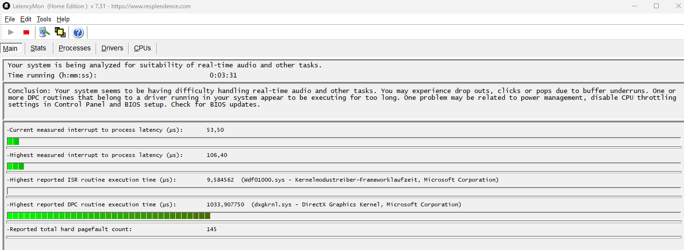

SO hier sind die Ergebnisse nach dem Youtube Video, vieeel besser! Ich muss mal schauen ob es jetzt besser geht. Mal schauen ob ihr noch mehr Tipps habt. Es ist wirklich nur in Elden Ring Night reign gewesen bzw auch im Tutorial von Dead Island 2, da gings aber komischerweise danach wieder. Hoffe es liegt nicht am PC...
Bei CPU Benchmarks schneidet meine CPU trotdzem irgendwie niedrigerab wie normalerweise hm.
Ist soch super!
