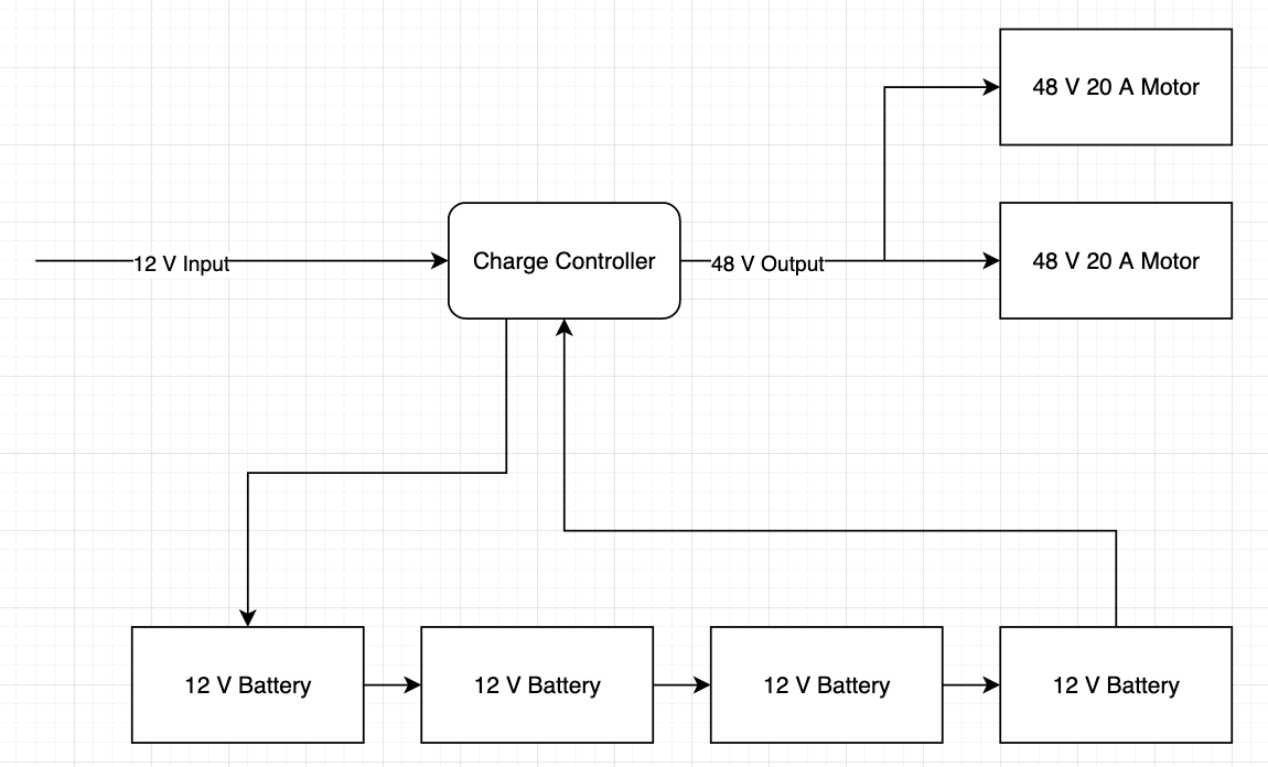

Hilfreich wäre zB. auch nen stark abstrahierter Schaltplan, erstellt mit draw.io um deine Anforderungen besser zu verstehen.
Ist das so korrekt?
Ich würde das alles voneinander trennen. Erstmal ein 4s BMS für 12 V Akkus. Dann einen 12 V in, 12 V out Charge controller der 12 V aufs BMS gibt. Dann einen DC-DC converter der aus den 12 V (output charge controller) 48 Volt macht. Dieser könnte ja per Poti manuell steuerbar sein. Das alles kann man relativ einfach zusammenbauen.
Ein extra BMS ist bei Bleibatterien eigentlich nicht nötig, das macht der Chargecontroller mit. Balancing ist hier nicht nötig, Bleiakkus ballancen sich durch vollladen von selbst.
