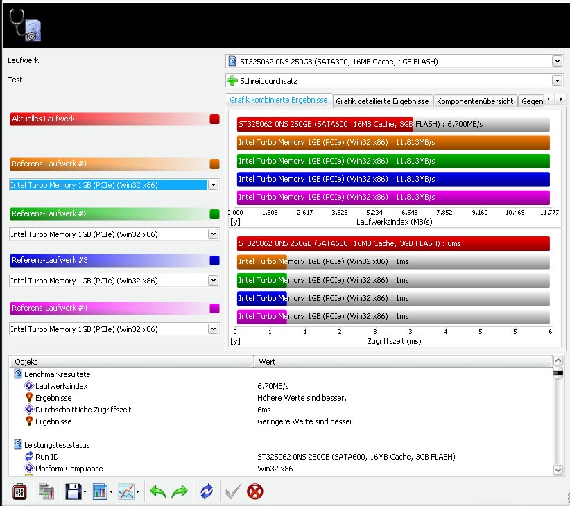

Die Festplatten sind einzeln sehr schnell im Lesen ~68MB/s. Beim Scheiben komme ich gerade mal auf magere Werte von ~6,8MB/s, was nicht gerade toll ist beim kopieren von Daten.

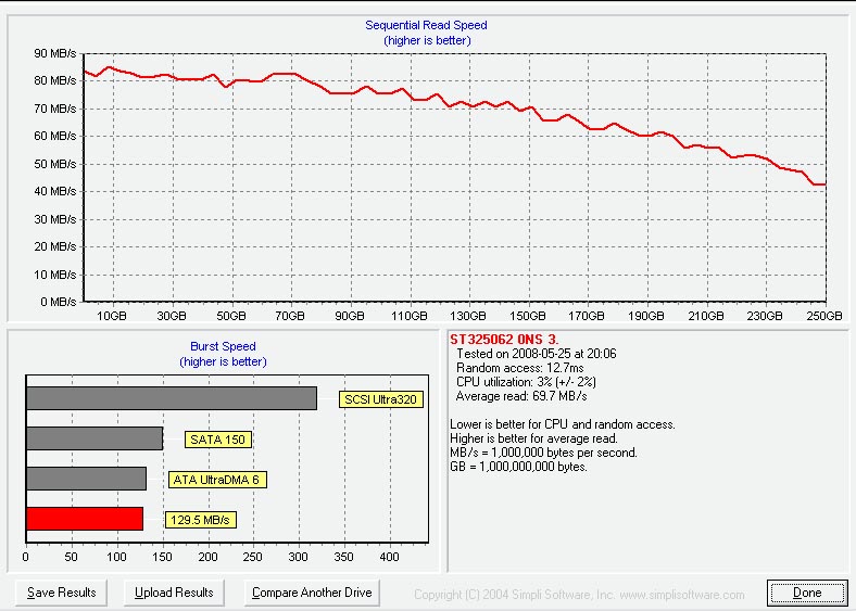

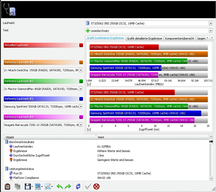

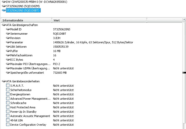

Hab hier mal 4 Screenshots gemacht von SIS Sandra Schreiben/Lesen und HD Tach Lesen, sowie Everest Disk Infomation. Wie gesagt: lesen ist gut, trotz PIO2 Modus.

Der PIO - Modus ist für SATA - Platten irrelevant, d.h. wird bei installierten Treibern für den verwendeten SATA Controller in Chipsatz bzw. extern nur noch aus Kompatibilitätsgründen genannt. Die max. über 80 MByte / Sekunde beim Lesen sind hier ein einwandfreies Indiz dafür, dass die Daten nicht mehr einzeln vom Prozessor behandelt werden, sondern über DMA direkt aus dem bzw. in den Speicher laufen. Es wird unter Betriebssystemen wie Windows und Linux beim Schreiben derselbe Interface-Modus verwendet wie beim Lesen.
