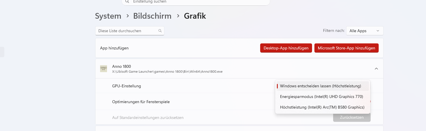

Es gibt in den Grafikeinstellungen von Windows die Option einzustellen welche Grafikkarte wann genutzt werden soll, unter System Bildschirm Grafik kannst entscheiden ob und wann die dezidierte Grafik genutzt wird und wann die iGPU, dazu müsste es auch was in den Energieeinstellungen geben.

Im Hybrid Modus gibt es in der Nvidia App die Advanced Optimus (MUX Switch schaltet hin und her nach Bedarf) und Optimus (Intel UHD wird immer benutzt und Nvidia GPU bei Bedarf zugeschaltet).
Hier einmal die Einstellung kontrollieren und auch rechts unten in der Nvidia GPU Actitvity App schauen, ob irgendeine Anwendung derzeit auf der Nvidia GPU ausgeführt wird und diese permanent wach hält. (also verhindert, dass das System mit Advanced Optimus auf Intel iGPU zurückschaltet)
