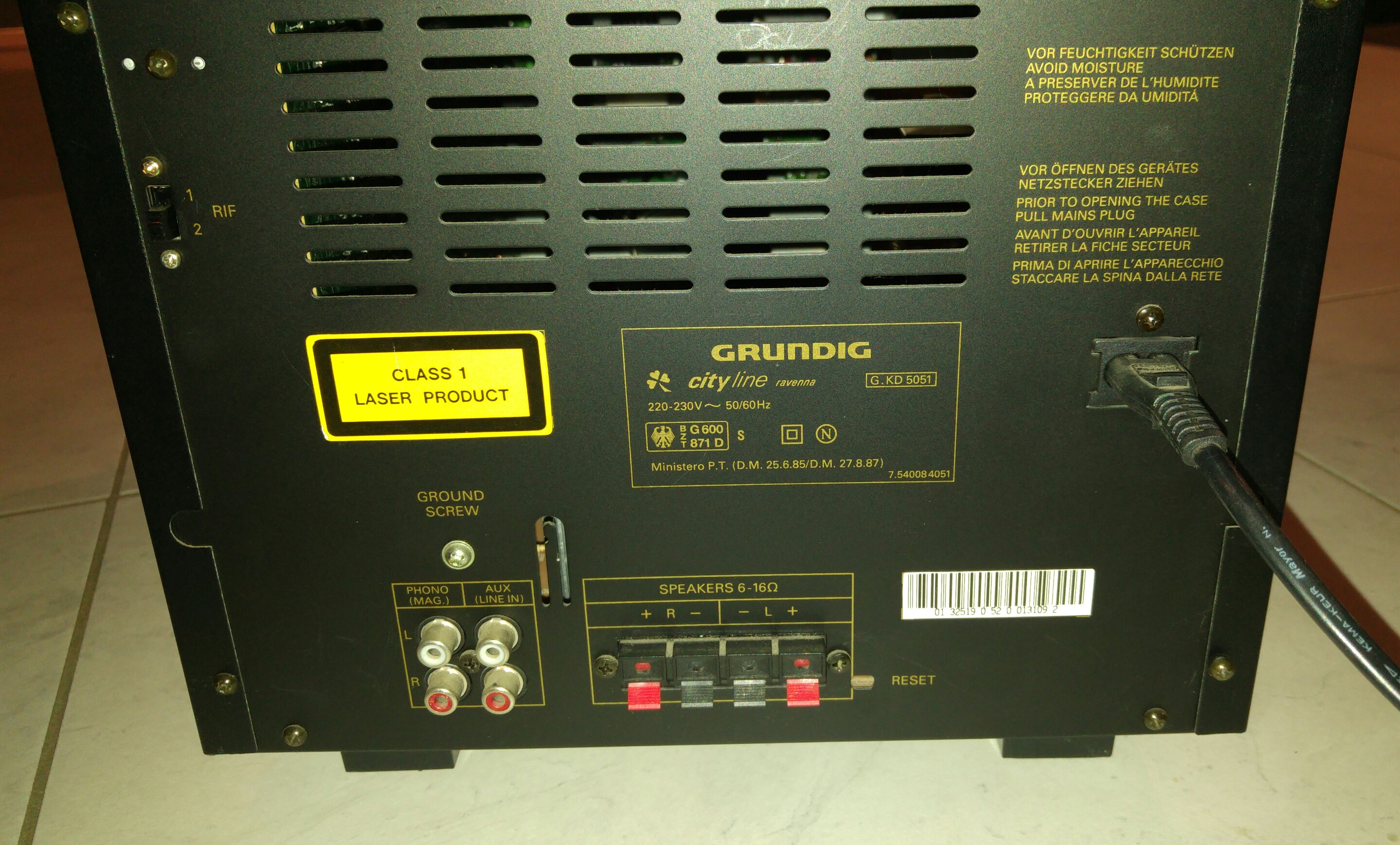

mach mal n photo von der rückseite des verstärkers. welche audio ein/ausgänge hat das ding?
sind die boxen aktiv?

Rückseite vom Verstärker:
Den will ich aber wirklich nicht mehr benutzen, denn zum einen kann ich den (im Gegensatz zu den Boxen) kaum unauffällig unterbringen und zum anderen Verbraucht der im Standby schon über 20 Watt.
