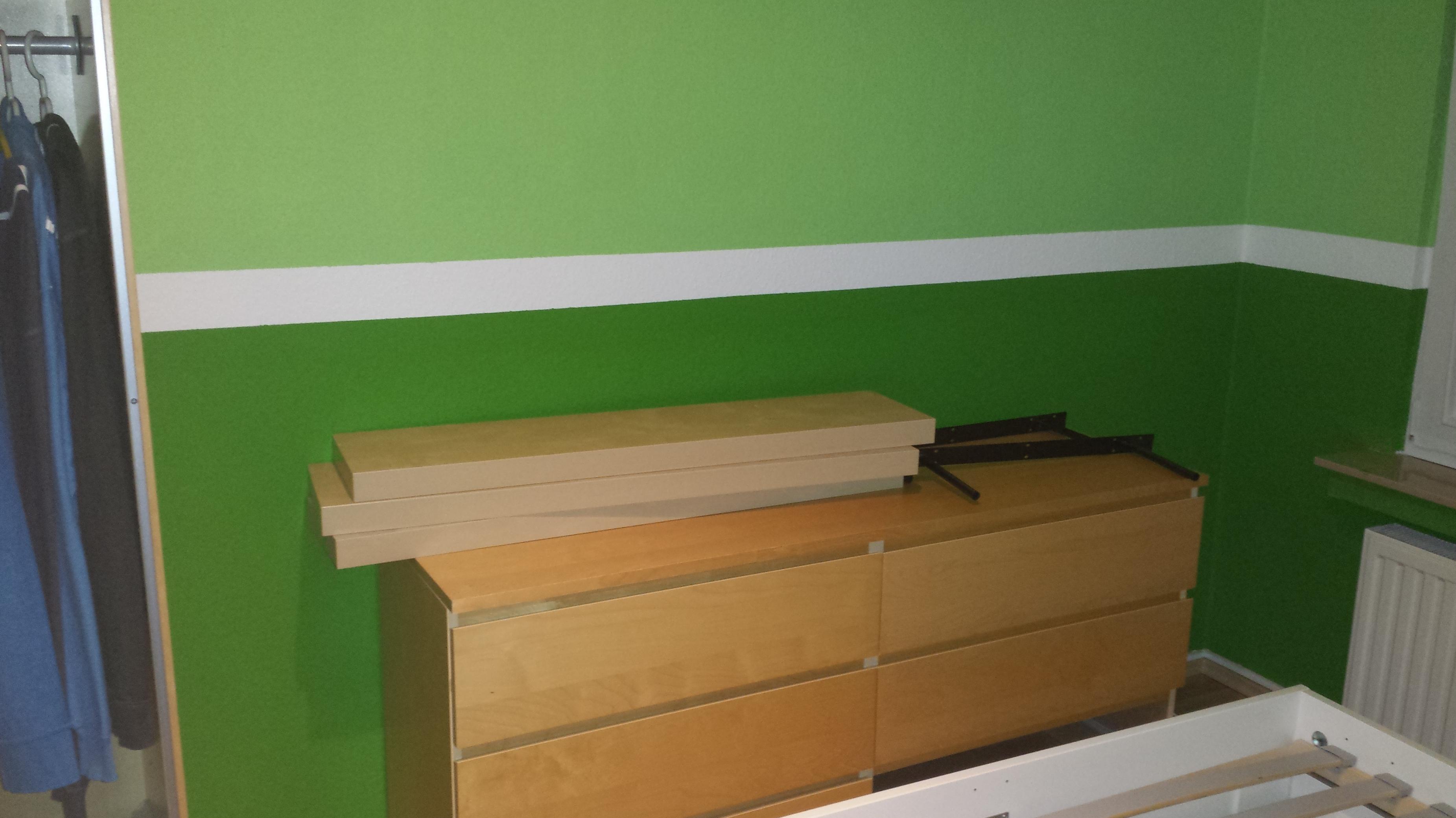

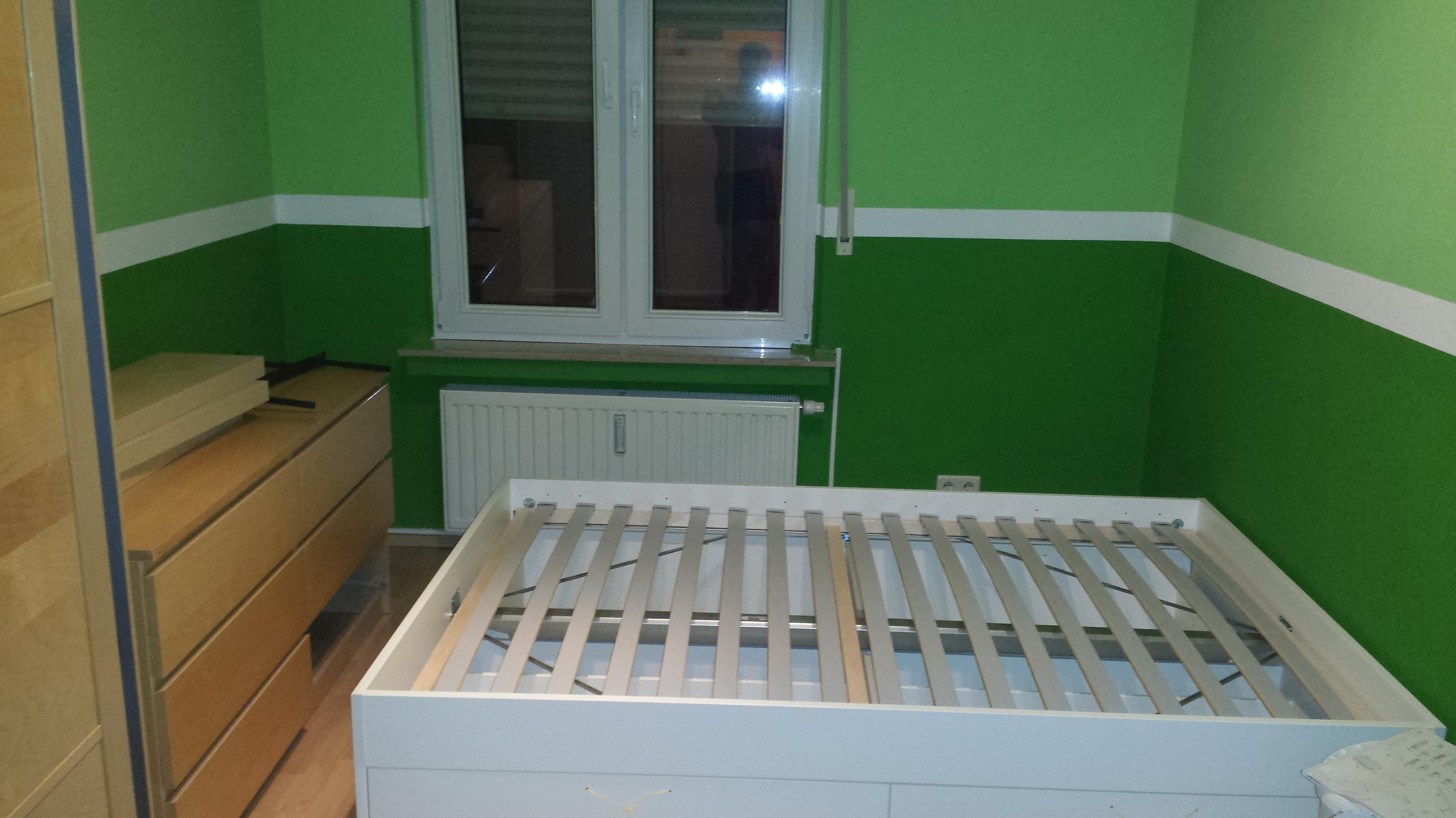

Ja hier bitte.
Und komme aus Moers,neben Duisburg 47441.
Und hm so 100Km wären mir gute Boxen schon wert!
Der Fernseher (50") kommt auf die Kommode und rechts und links daneben am liebsten die Lautsprecher.
