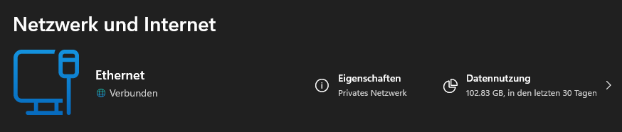

Die Windowskiste ist auch hier an der Stelle im Privaten Netzwerk?
Jap ist im privaten Netzwerk.
